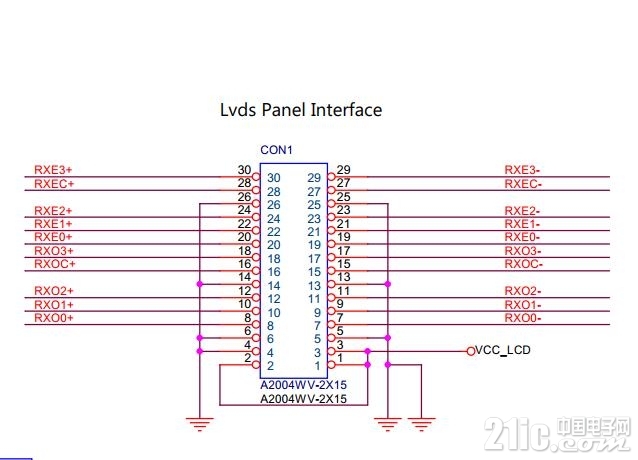

原理图:
8775芯片电路
8775供电
lvds标准接口
看到了吧,硬件如此简单。

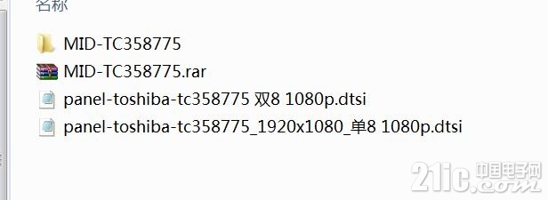

要弄一推补丁
修个各种mipi指令、gpio,调VOB通道等等
dts配置
