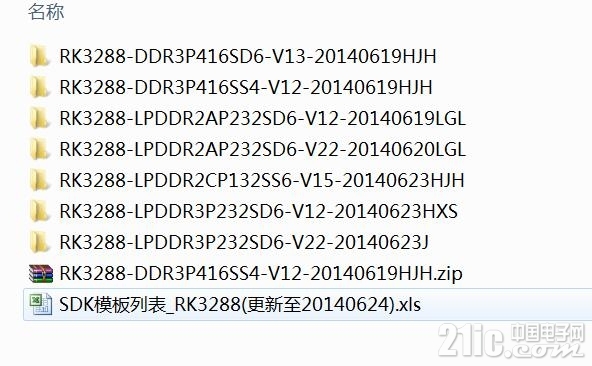

一、首先得拿到参考设计
二、RK的模板有多个,要根据空间、价格、供货信息等进行选择,
当前rk3288主要用256x16的ddr3,这个价格好,出货稳定,所以就选这个。

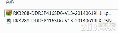

注意原理图位号和pcb位号要保持一致,否则导入会出错,是无法手动修复的。
三、检查原理图和pcb是否对的上,确认之后就可以在这2个文件的基础上进行增加外围各个模块了
下面是做出来的效果,ddr部分走线保持和rk原厂一样,走线、间距、铺铜、都不要改、PCB制作时要注意按照要求控制阻抗
