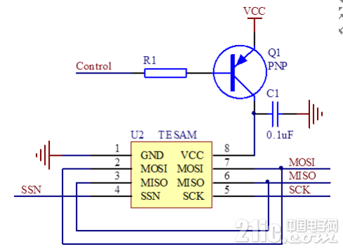

VCC引脚电压从0V升至稳定工作电压的时间小于100us。
问题:当Control为高电平时(也就是Q1不导通),VCC能为0V吗?

yinxiangh| | 2020-10-20 21:55 | 只看该作者
三极管都会有一个反向耐压,只要电压不高于这个值就是OK的,一般是5V左右,超过这个值就会烧坏三极管。
xxmmi| | 2020-10-20 21:58 | 只看该作者
你没理解我的意思,我是问,在三极管不通(不给芯片加电)的情况下,芯片的8脚VCC会是0V电压吗?
ufbycd| | 2020-10-20 22:01 | 只看该作者
三极管是电流控制器件,如果拿来做开关,不导通时就没有电流能流得过了,也就是关住了。
llia| | 2020-10-20 22:02 | 只看该作者
是为0V;
不过最好用MOS管
zhanglli| | 2020-10-20 22:07 | 只看该作者
可以
tian111| | 2020-10-20 22:10 | 只看该作者
我认为不可以
llljh| | 2020-10-20 22:14 | 只看该作者
当然可以为0
pangb| | 2020-10-20 22:17 | 只看该作者
个人认为可以到0
pangb| | 2020-10-20 22:20 | 只看该作者
当然可以了啊
stly|  楼主 | 2020-10-20 22:23 | 只看该作者
必须先把CPU的NSS、SCK、MOSI、MISO几个信号配置为漏开模式,在Control控制三极管导通后,再配置四个信号为推挽,否则芯片不能可靠上电。
