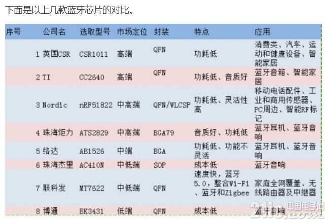

在物联网快速发展的今天,蓝牙技术也紧跟物联网的发展脚步。最新的蓝牙5.0标准传输速度是之前蓝牙4.2版本的2倍,有效距离是上一版的4倍。另外,蓝牙5.0还允许无需配对接受信的数据。目前市面上以蓝牙4.0以上的芯片及解决方案居多。随着市场需求的扩大,国内外各个供应商纷纷研发推出自己的蓝牙芯片和模块。
国外部分:
Nordic nRF51822
nRF51822 是功能强大、高灵活性的多协议 SoC,适用于Bluetooth低功耗和 2.4GHz 超低功耗无线应用。嵌入式 2.4GHz 收发器支持蓝牙低功耗及 2.4GHz 操作,其中 2.4GHz 模式Nordic nRF24L系列产品无线兼容。支持 S110 蓝牙低功耗协议堆栈及 2.4GHz 协议堆栈(包括 Gazell),这两种协议堆栈在 nRF518 软件开发套件中均免费提供。主要运用于移动电话配件、PC周边产品/玩具和电子游戏、智能家居设备等领域。淘宝、博客等地方最该芯片的使用及解决方案也比较多,比较适合蓝牙入门学习者。
TI  CC2640
CC2640是TI可以支持BT4.1及以上的协议栈,也是业界唯一以ARM Cortex-M3+M0+16bit协处理器为核心架构的SOC芯片。TI提供完整的参考设计,不需要太多RF专业知识也能轻易发开,使得开发门槛降低。支持空中升级(OTA)功能。可以应用于智能家居、玩具等领域。TI的这款芯片在国内网上的资源非常多,且国内专门做TI芯片解决方案的公比较多,所以很适合自学蓝牙开发,开发过程中遇到的很多问题都基本能解决。
CSR CSR1011
英国CSR公司的CSR101x系列采用蓝牙4.0技术,是一款单模蓝牙低功耗平台,提供CSR uEnergy SDK2.5.1开发环境。CSR市场占有率高,受欧美市场的欢迎和认可,但是价格居高不下,一般的供应商也不会选择这种产品。可用于智能蓝牙语音遥控器、智能家居等。目前针对这款芯片国内网站上的资源相对来说比较少一些。
博通  BK3431
BK3431芯片是高度集成的蓝牙4.0低功耗单模设备。它集成了一个高性能RF收发器,基带,ARM内核微处理器,丰富的功能外设单元,可编程协议和配置文件,以支持BLE应用。闪存程序存储器使其适用于定制应用程序。开发成本低,但是芯片本身的软件有一定的bug,开发起来比较费时。
国内部分:
联科发(台湾) MT7622
作为全球首款蓝牙5.0规格的系统单芯片(SOC),主频为1.35GHz的64位双核ARM Cortex-A53处理器。MT7622内建联发科技独家Wi-Fi网络加速器技术,实现优质的网络连接体验。另外,MT7622支持主流必备的音频接口,包括I2S、TDM 和S/PDIF。另外,该芯片除了同时整合Wi-Fi、蓝牙和Zigbee,还提供了一系列丰富的慢速输入/输出端口,以满足家用自动网关的技术需求。
珠海炬力 ATS2829
ATS2829是一颗高度集成度的蓝牙4.2音频解决方案Soc,是专为便携式和无线蓝牙音频所设计的产品,满足市场需求的高性能,低成本和低功耗等特点。ATS2829封装小巧,体积虽小但内功深厚,大容量内置RAM能够满足不同蓝牙应用方案的需求,且支持后台蓝牙。炬力作为国产芯片厂商,合作的知名品牌客户包括Ihome、Creative、Onkyo、Mifa、Insignia、Anker、不见不散、小米、朗琴、乐果、艾特铭客、酷我等更是持续增加,骄人业绩可见一斑。为国产芯疯狂打Call!
络达(台湾) AB1526
AB1526是一款先进的单芯片解决方案,集成了用于高密度音频应用的基带和收音机。AB1526支持蓝牙4.2双模认证,它内嵌串行闪存,更灵活的客户软件升级和支持第三方软件移植。
珠海杰理科技 AC410N
AC410N系列是一款具有96KB SRAM的低功耗,高性能微处理器,集成了32位RISC CPU和丰富的外围电路。这个系列的特点事但芯片,推出的目的是为了低功耗应用,蓝牙版本为2.0+EDR。
