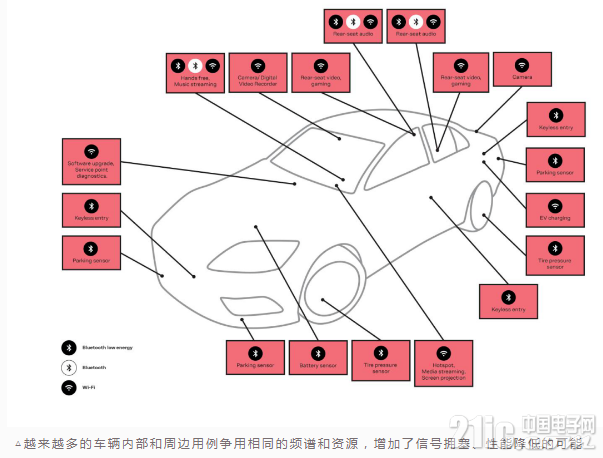

1.车内信号拥塞愈加严重
与此同时,随着汽车无线连接应用不断增加,信号拥塞的风险也随之上升,随之而来的问题就是对性能上的影响,防止出现此类系统性能退化则成为行业竭力攻克的挑战。车内信号变得越加拥塞,其中充斥着数不清的应用组合,而且每一种应用都有自身的特性和系统要求,因此对Wi-Fi系统如何处理其资源提出了更高的要求。
