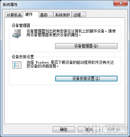

Questions:在使用ISP 的DFU 接口烧录时,每次上下一次新的MCU 烧录时,USB 会重新安装一次,导致识别
MCU 时间过长
Answer:Windows 设置需首先到网络上搜索最新版本驱动,时间过长主要是花费在网上搜索最新驱动版本的过
程。可按以下步骤设置进行关闭来解决

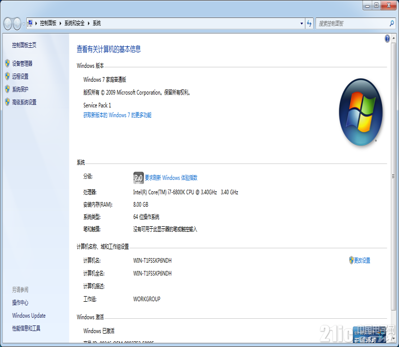

1, 点击“计算机”-“属性”
2, 点击“高级系统设置”
3, 点击“硬件”—“设备安装设置”
4, 选择红色圆圈中两项任意一项即可,并点击“保存更改”使设定生效
