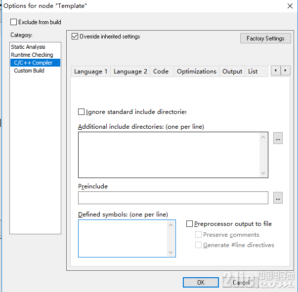

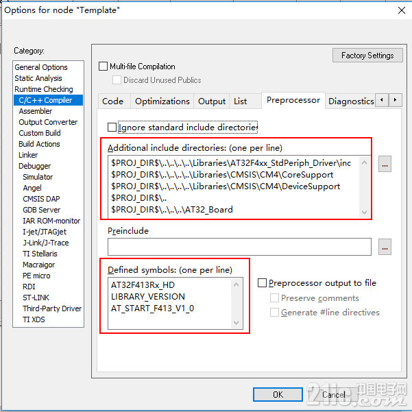

FAQ0010-IAR 编译找不到.h 文件
Questions:使用IAR 编译器,在编译时提示找不到,某个.h 打不开,某个.h 文件未定义
Answer:解决步骤如下
1, project 的options 里Additional include directories 没有包含相应.h 文件路径或者包含
的路径错误;Defined symbols 没有添加宏定义(宏定义也可以在程序中添加)
2, project 的options 里Additional include directories 和Defined symbols 都添加正确,
但在某个.c 文件里还有提示找不到某个.h,则查看.c 的options,确认路径处和宏定义处是
否和project 的options 里一致,如果不一致则修改为一致
