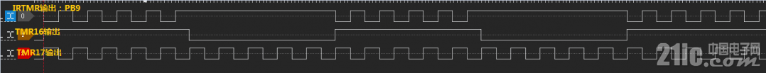

3) 为了便于观察现象,程序配置TMR16和TMR17的输出与IRTMR的输出结果作对比,运行结果如下
图1. 运行结果
