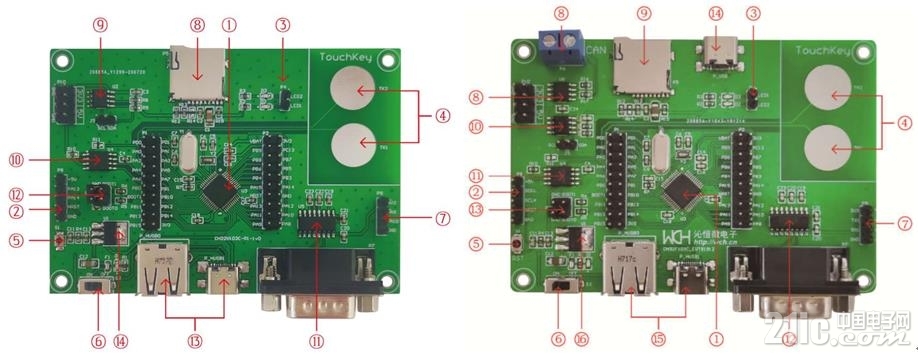

后来又找到了产品的照片,这次就直观地发现了不同,见图2所示。
啊!原来两者的差异在CAN接口上,CH32V103开发板是不带CAN接口的,而CH32F103有;另外则是在USB接口上,CH32V103CH32F103开发板都有一个USB主从接口,而CH32F103则有一个USB从机接口。
2 产品外观对比
两者的的差异就这些吗?
实时远非如此,尽管两者的MCU都是48PIN,且引脚也基本一致,但两者的内核却是不同的,CH32F103是基于32ARM Cortex-M3的内核,而CH32V103却是基于RISC-V的内核。此外,在此饶舌一句,就是今年是RISC-V出现的十周年,RISC-V则是基于精简指令系统的开源组织,有些像现在十分出名的LINUX,只是没有它的资格那样老,且两者现在已经建立了联盟的关系。

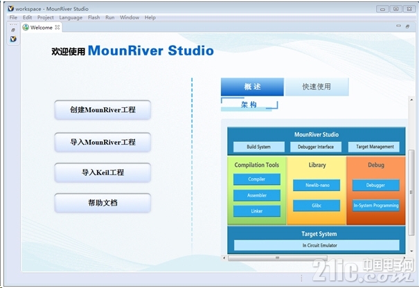

对于CH32F103,我们使用顺手的MDK就可搞定,对CH32V103它还真不行,官方所指定的开发工具则是MounRiver_Studio
看来咱家可怜电脑的C盘更加紧张了,一条粗粗的红线已经没有多少白色了。
开发工具都不同,那使用方法你还敢说相同,哼哼。。。
3 MounRiver_Studio界面
