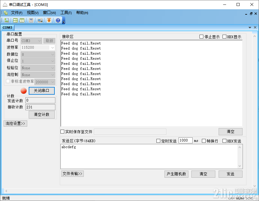

4、下载验证
将编译好的程序下载到开发板并复位,打开串口调试助手,可看到串口调试助手一直在打印输出:Feed dog fail,Reset,如图所示:
当用杜邦线将PA0引脚与高电平连接进行喂狗操作,串口打印显示:Feed dog success,具体如图所示:
