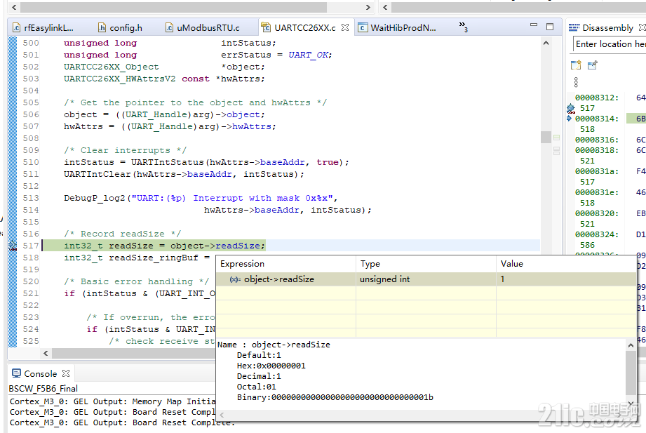

基于CC1310 rfEasyLinkListenBeforeTalk例程,UART口设置为BLOCKING模式,在使用UART_read函数接收数据时,发现此函数直接返回了0,并没有接收数据,跟踪调试UARTCC26XX_read函数中有个语句没编译,串口设置即问题代码部分如图,大神们有谁碰到过这种问题没?
 楼主| zghskh 发表于 2020-10-27 11:24 | 显示全部楼层
由于objectReadSize = size;这句没有运行,后面的代码就没有读串口数据直接返回了
dirtwillfly 发表于 2020-10-27 21:32 | 显示全部楼层
这种顺序执行的代码,如果有跳过某些行,建议调整下编译器的优化等级试试
 楼主| zghskh 发表于 2020-10-28 09:13 | 显示全部楼层
这种顺序执行的代码,如果有跳过某些行,建议调整下编译器的优化等级试试 ...
已经关掉了优化
 楼主| zghskh 发表于 2020-10-28 09:19 | 显示全部楼层
像这样的情况,简单的赋值语句也出问题
dirtwillfly 发表于 2020-10-28 19:54 | 显示全部楼层
像这样的情况,简单的赋值语句也出问题
单独看这个看不出有什么问题。方便的话建议提供下工程代码
