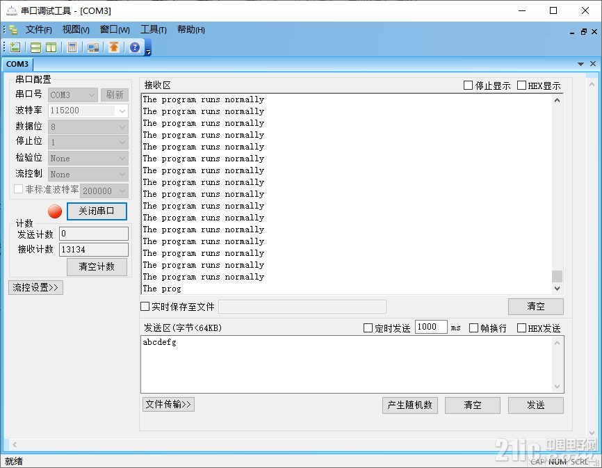

4、下载验证
将编译好的程序下载到开发板并复位,打开串口调试助手,可看到串口调试助手一直在打印输出:The program runs normally,如图所示:
将main函数while循环中延时函数值增大大,函数将会进入中断通过中断服务函数进行喂狗,串口调试助手打印显示如下:
