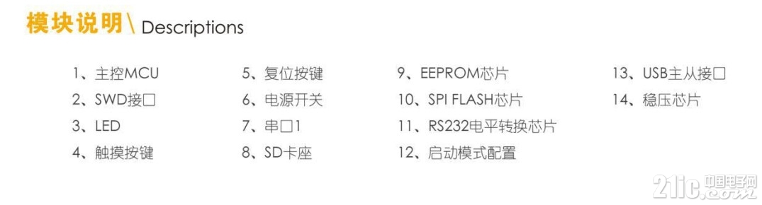

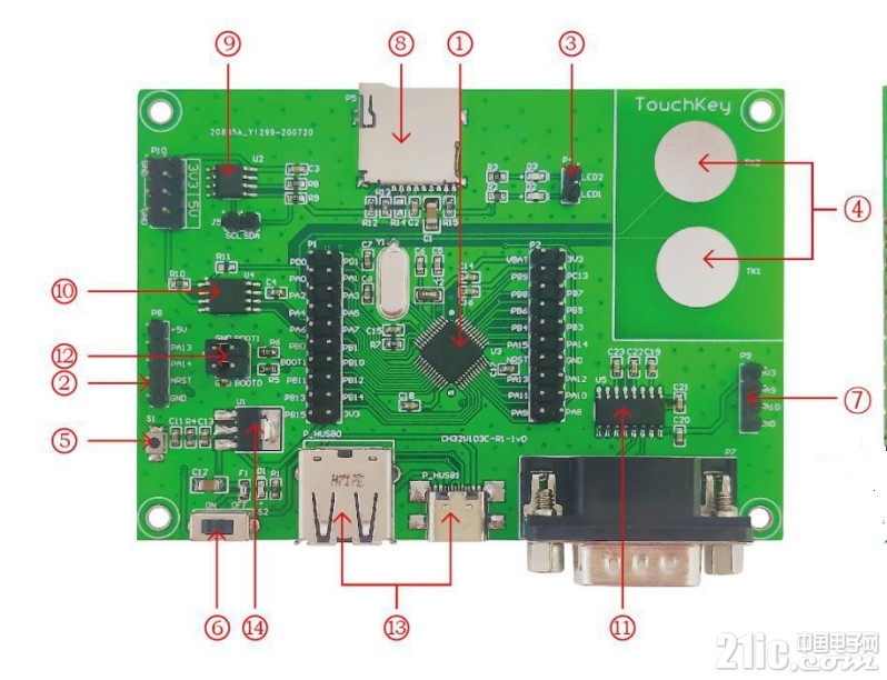

板卡简介

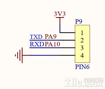

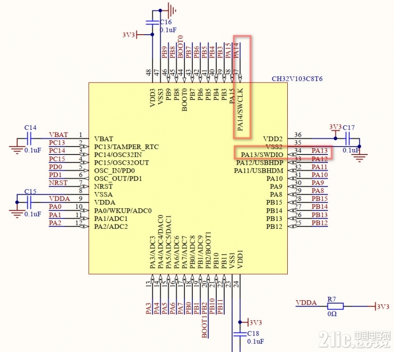

硬件电路  烧录接口与串口

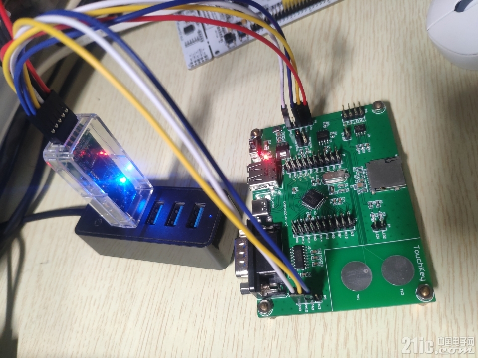

接线图

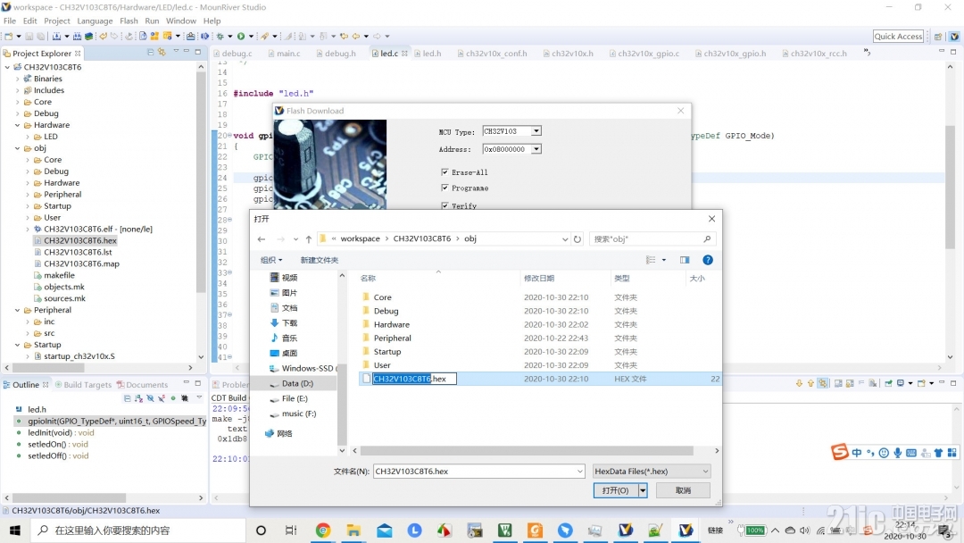

烧录

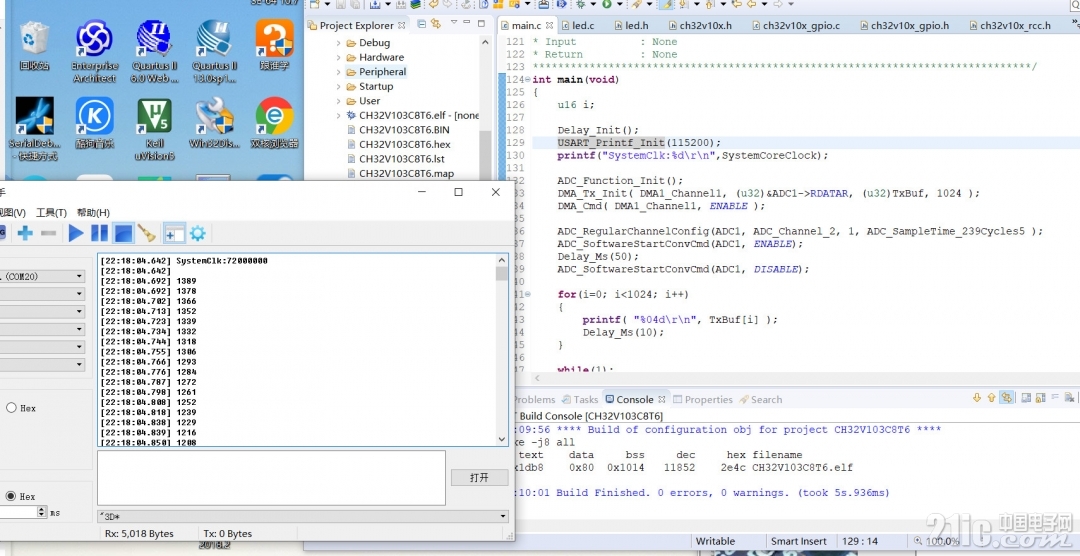

输出效果
