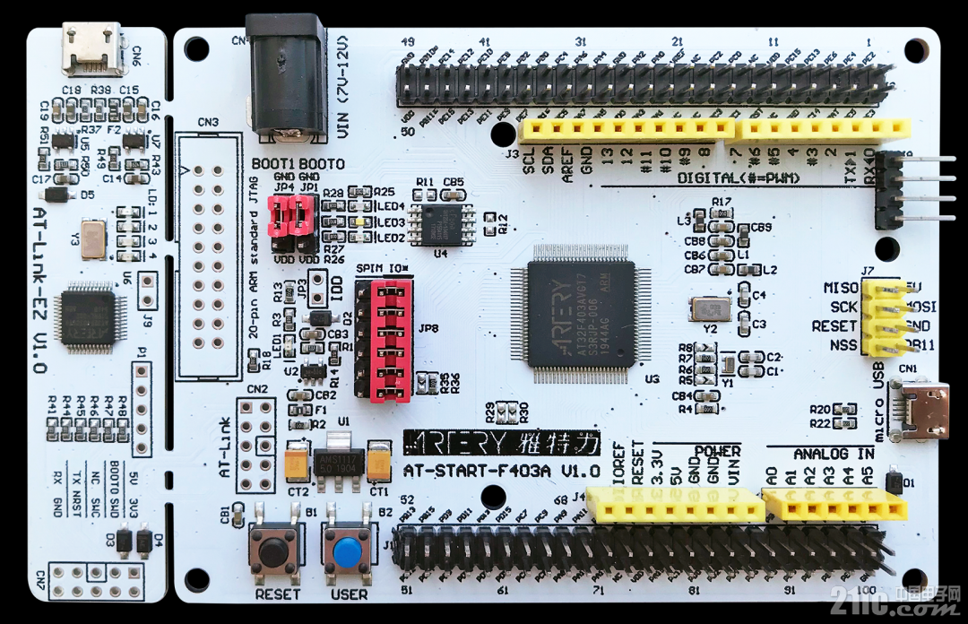

1.1硬件资源
1) AT-START-F403A V1.0开发板(其他型号请使用对应的开发板)
图 1. AT-START-F403A V1.0 开发板
