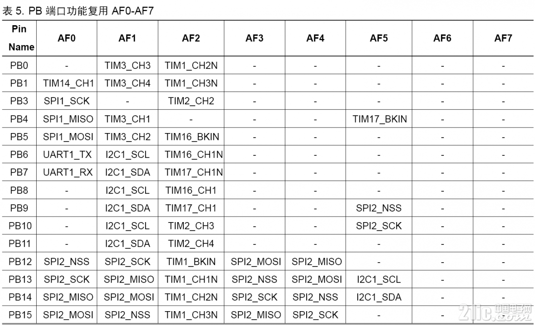

请问大佬,MM32W062怎么样吧UART1映射到PB6/PB7,求指教,谢谢

通过设置:
1. 端口PB6设置为AF-PP,PB7设置为Input
2. 设置AFIO,选择PB6,PB7为AF0
