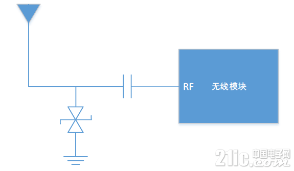

  在使用无线模块的时候,从无线模块产品手册上有时会看到天线端需避免静电直接打到天线的射频接口,甚至用手去拿模块最好都要带上防静电手套。这就说明无线模块的射频输出端是对静电敏感的,超过一定的静电等级可能会使得无线模块受到永久性的损坏。此处推荐一种无线模块射频输出端的ESD设计电路结构,如图3所示。
  图3 无线模块射频输出端ESD设计
  使用TVS管虽然可以提高无线模块天线端的ESD性能,但是有一个隐患是可能会产生谐波噪声而使得无线模块的接收灵敏度降低。这对TVS管的选型提出了要求,优选TVS管可以避免这一隐患,所以在器件选型的要关注谐波噪声这一关键指标。

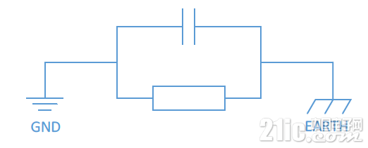

  对于外接天线版本的无线模块,一般需要在应用无线模块的底板上放置天线接口(比如SMA接口),以便安装所需的天线。这时候需要充分考虑静电在底板的泄放路径,保证静电不要通过射频转接线进入到无线模块产品本身,保证即使有静电导入天线接口,静电也可以快速的通过我们所设计的泄放路径泄放到大地,这样可以有效提高产品的可靠性。一般情况下,推荐使用如图4所示的阻容网络来传导静电,注意在PCB布局时保证静电泄放路径最短且不经过静电敏感器件、射频电路以及敏感线路(比如数据线、时钟线等),此处的电容需是耐高压的器件。
  图4 静电泄放阻容网络

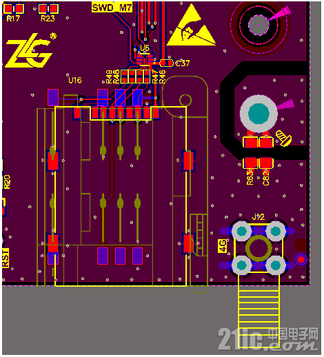

  下面通过一个ESD设计案例来说明这一思路。
  如图5所示,J12是4G无线模块的SMA天线接口,且裸露在空气中,所以静电就有可能从SMA引入到PCB的地。为了避免静电导入4G无线模块,使得模块损坏,就需要在PCB上设计静电泄放阻容网络,设计原则是该静电泄放路径最短且不经过静电敏感网络,必要时可以挖槽增加隔离,或者在静电泄放路径上打过孔来减小电阻使得静电可以更多、更快的从设计的路径上泄放。
  下图中PCB的螺丝孔通过螺丝固定在外壳上,外壳是泄放静电的主要载体,所以此处的做法就是在SMA与螺丝孔(即外壳)之间增加静电泄放阻容网络R36并联C82,SMA、静电泄放网络与螺丝孔在一条直线上,保证路径最短,且路径上没有任何走线,在静电泄放路径上特意增加一些过孔来减小阻抗。最终做出来的样机也通过了ESD抗扰度实验。
