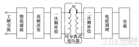

磁感应式原理与普通电力变压器类似,主要通过高频松耦合变压器实现能量传输。在高频交流电激励下,松耦合变压器一次绕组产生的高频磁场穿过较大的气隙与二次绕组耦合,从而实现能量传递。电磁感应式无线电能传输相比于普通电力变压器,松耦合变压器注入的是高频电能,因此松耦合变压器采用高频设计,且气隙大于普通电力变压器,但较大的气隙会导致变压器耦合因数降低,影响系统传输效率,因此电磁感应式系统的供电距离一般为mm级。
     电磁感应式系统工作原理,系统包含整流滤波、高频逆变、一次侧补偿、松耦合变压器、二次侧补偿、高频整流和功率调节等。电磁感应式系统的工作原理是工频交流电能经过整流和高频逆变后变换为高频交流电能,输入到松耦合变压器的一次绕组,激励产生高频电磁场并与二次绕组感应耦合,二次绕组两端得到的高频交变电经高频整流和功率调节后向负载供电。
