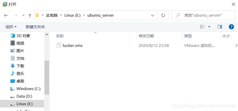

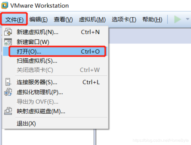

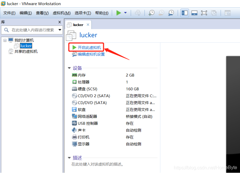

在VMware中 文件 -> 打开:
找到我们解压后的目录,选择lucker.vmx镜像文件即可:

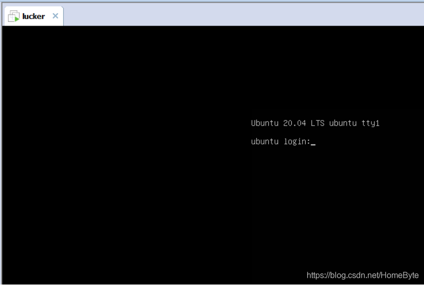

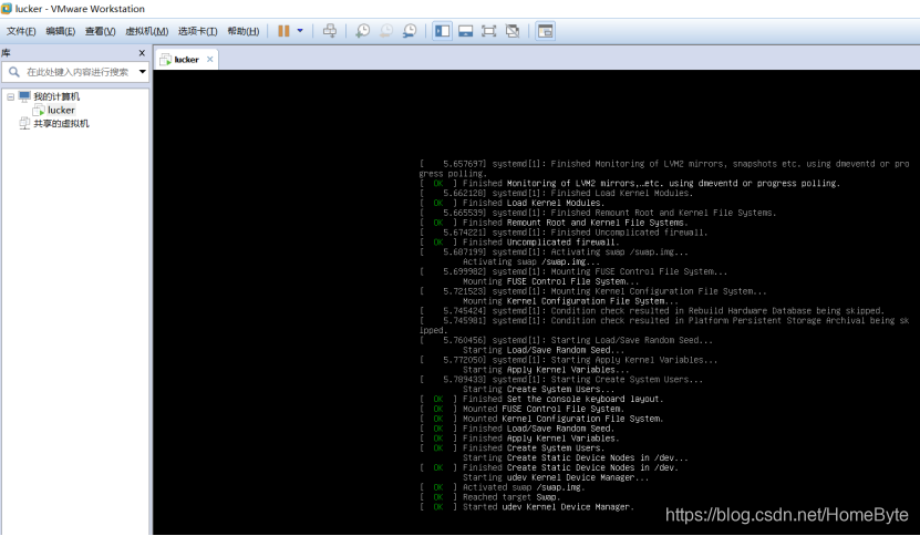

然后点击”开启此虚拟机”:

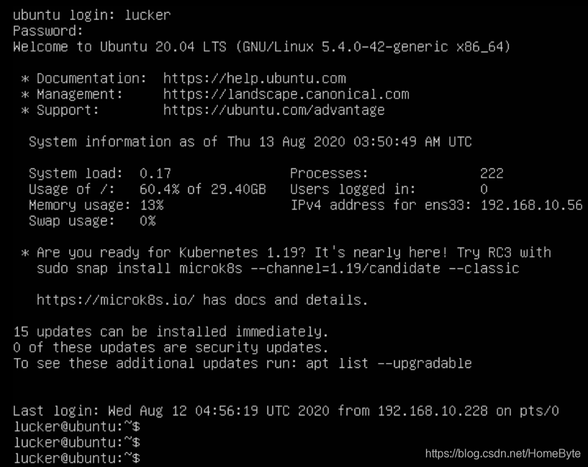

我们装的是服务器版本Ubuntu所以没有带花里胡哨的界面:
账户:lucker    密码:lucker123
从虚拟机到物理机的切换可以按快捷键:”Ctrl+Alt”。

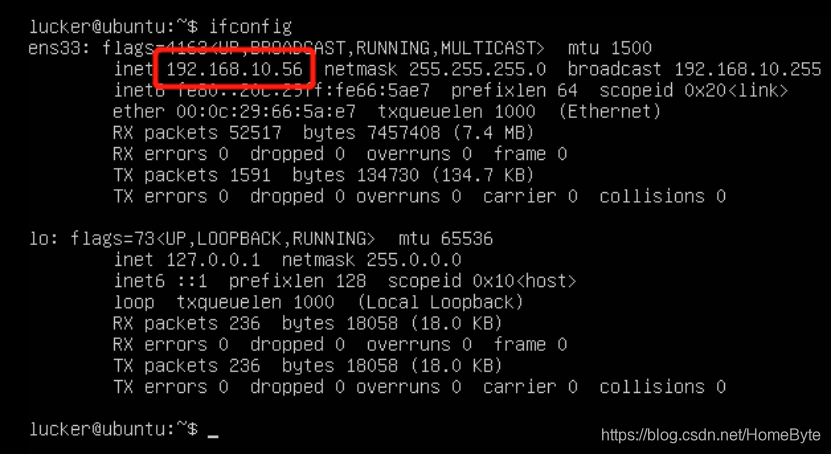

通过命令ifconfig可以查询ubuntu server的ip地址:

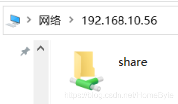

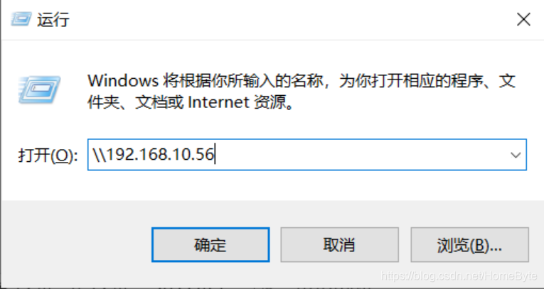

然后在Windows上可以快捷键:”Win+r”在弹出的对话框中输入:
账号:lucker   密码:lucker123
输入账户密码后即可进入Ubuntu server的共享目录:
该目录对应Ubuntu server的 /home/lucker/share

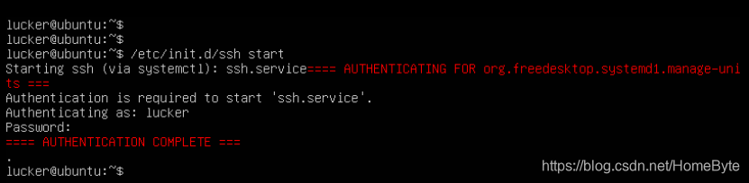

SSH 为 Secure Shell 的缩写,是建立在应用层基础上的安全协议,借助SSH我们可以远程登录到Ubuntu Server,也可以多人协同进行开发,首先在server中开启ssh服务(/etc/init.d/ssh start),密码lucker123:

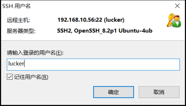

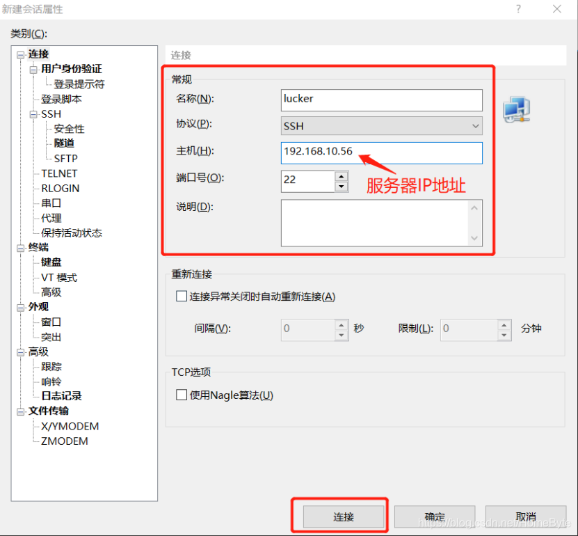

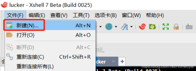

在“准备篇”中我们安装了Xshell,打开Xshell并建立SSH连接:
输入基本信息,点击连接:
输入用户名,并勾选“记住用户名”:

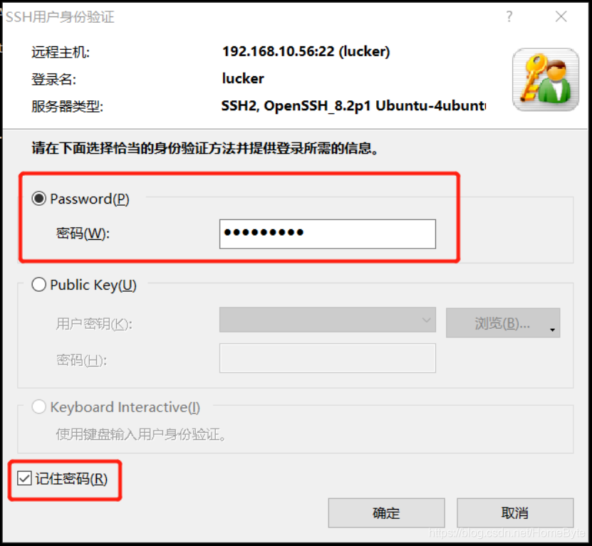

勾选“记住密码”,并输入密码:lucker123,点击确定:

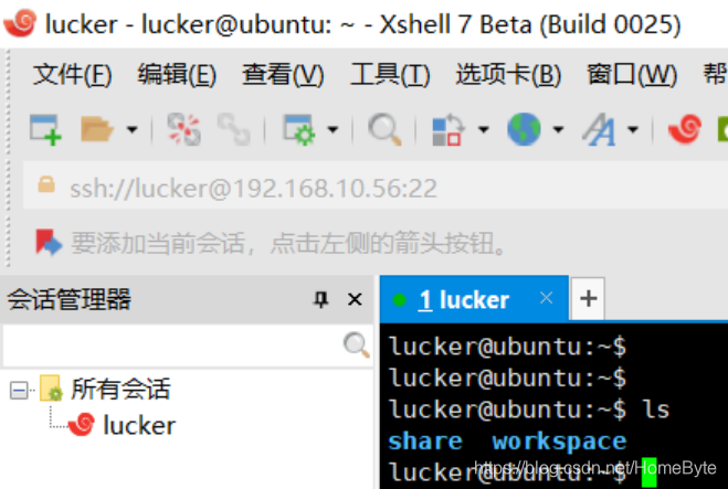

登录成功:

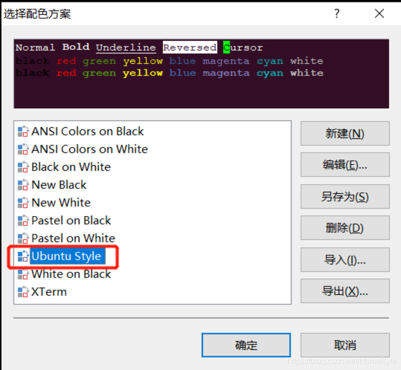

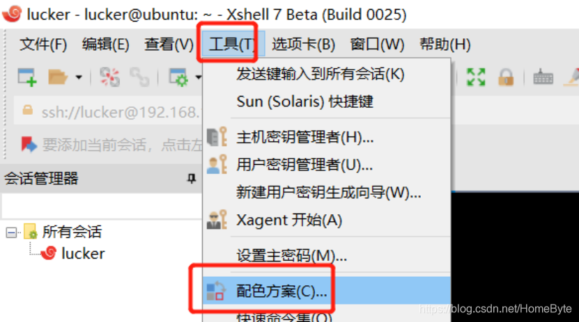

导入Ubuntu主题:
选择Ubuntu Style:
最终效果,优雅地访问Ubuntu server:

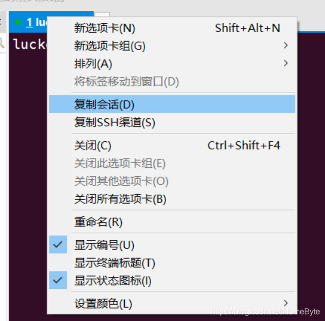

还可以复制多个终端出来(在已打开终端右键,复制会话):

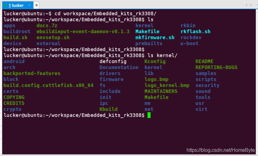

在workspace下有个basics目录,我们把基础篇的程序放在该目录中:
测试编译一个源文件:hello_world.cpp
g++编译出来的可执行文件 test_hello_world 可以直接运行,通过命令file查看可以看出可执行文件是x84-64格式;再用aarch64-linux-gnu-g++重新编译得到test_hello_world,发现执行时提示“Exec format error”即格式错误,用file查看,是ARM aarch64格式,如果把这个可执行文件放到开发板上,是可以正常运行的(这可以理解为交叉编译):
