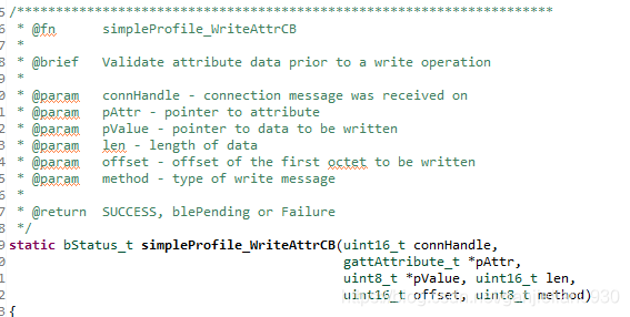

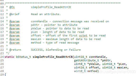

1、CC2640R2F的协议栈,在GATT层里有个读写回调程序,如下图:
要千万记得,这两个程序,是运行在我们前面所说的窗口时间内的,所以这两个程序的主要内容,是把主机要读的内容传递出去,以及把主机要写的内容保存下来,最终再启动一个应用层的写回调(读回调没有,因为数据传递出去就行了;写回调,因为新的内容写进来,需要通过回调通知应用层)。很多人直接在这个子函数里写程序,直接导致BLE断线。这个情况就好像,我们坐火车一样,路过上饶,停靠5分钟,这个时候听到上饶**腿的叫卖, 你下火车买了个**腿,然后回火车上,火车开动了开吃,谁知道某人,买了**腿直接吃,吃完了才上火车,结果你吃**腿花了6分钟时间,火车开走了!这段程序的流程就类似这样,写了个数据进来,保存下来,通知应用层,然后完成余下的操作(收到了数据,要回一个回执给主机),本次数据交互结束。你在这里加程序,那等于是在上饶下火车吃**腿。
