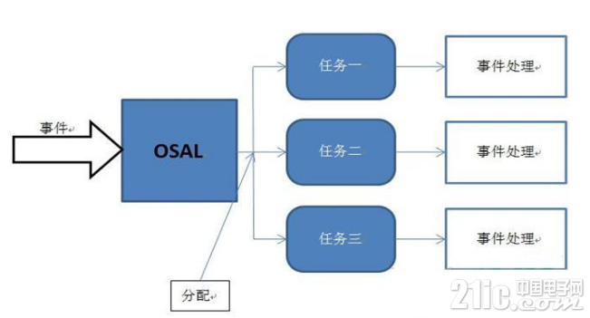

  OSAL (Operating System Abstraction Layer),翻译为“操作系统抽象层”。OSAL就是一种支持多任务运行的系统资源分配机制。OSAL与标准的操作系统还是有很大的区别的。简单而言,OSAL实现了类似操作系统的某些功能,但并不能称之为真正意义上的操作系统。
二、OSAL任务运行方式
         我们以TI1.2.1的BLE协议栈中的SimpleBLEPeripheral为例,分析一下OSAL。其中有一个simpleBLEPeripheral.c文件,里面有2个比较重要的函数:SimpleBLEPeripheral_Init和SimpleBLEPeripheral_ProcessEvent。SimpleBLEPeripheral_Init是任务的初始化函数,而SimpleBLEPeripheral_ProcessEvent则负责处理传递给此任务的事件。
大概浏览一下SimpleBLEPeripheral_ProcessEvent这个函数,我们可以发现,此函数的主要功能是判断由参数传递的事件类型,然后执行相应的事件处理函数。由此,可以推断出BLE协议栈应用程序的运行机制如下图所示:
当有一个事件发生的时候,OSAL负责将此事件分配给能够处理此事件的任务,然后此任务判断事件的类型,调用相应的事件处理程序进行处理。

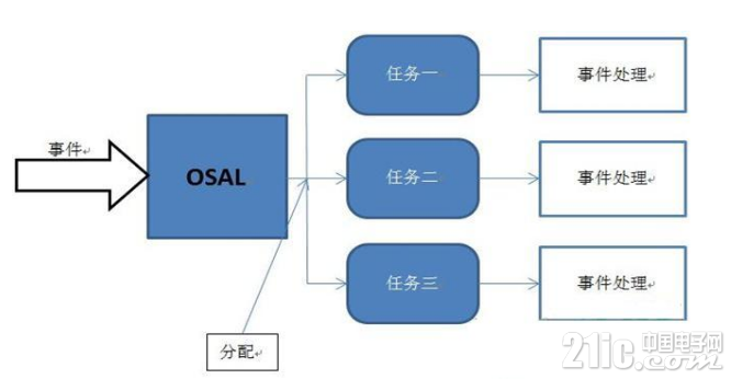

二、OSAL任务运行方式
