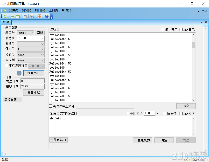

4、下载验证
将编译好的程序下载到开发板并复位,将两个开发板PA8引脚连接起来,打开串口调试助手,可看见在不停打印PWM脉宽和周期,具体如下:

xdqfc 发表于 2020-12-29 09:55 | 显示全部楼层
我没有看到通道2配置为下降沿捕获的代码,我之前用GD32的时候,必须配置通道2捕获方式是下降沿捕获,且捕获的信号选择为TI1的滤波后的信号,楼主的程序真的能够捕获到信号的下降沿的数据吗??
@RISCVLAR :感谢回复,谢谢。  发表于 2020-12-29 16:11
你好,感谢你的意见,首先声明一下,因为本次例程为PWM输入捕获,只需要设置触发那一路即可,另外一路会由硬件自带设置,不需要进行配置;但当我们用作普通输入捕获时,是需要对捕获通道2进行配置的,或许我在文中或程序中讲解或注释不清,给你带来这种疑问,我会注意修改的。  发表于 2020-12-29 13:02
xdqfc 发表于 2020-12-29 10:11 | 显示全部楼层
还有下面这句,解释为时钟分频因子,跟PSC是不是有混淆之嫌TIM_TimeBaseInitStructure.TIM_ClockDivision = TIM_CKD_DIV1; //设置时钟分频因子
假如估计没有错的话,这个参数应该的采样外部信号抗干扰用的,并不是计数器的输入信号,跟PSC不是一回事,譬如捕获外部信号,肯定要设定一下抗干扰,还有,这个参数还是设定PWM死区时间时候用的。
感谢指出,后面我会严谨对待注释的,正如你所说,TIM_ClockDivision用于定时器时钟源是“外部触发输入”时的情况,它是“外部触发输入时钟”的分频系数。在定时器时钟源内部时钟时可认为是没有意义的,再次感谢,以后会注意这些的。  发表于 2020-12-29 10:38
