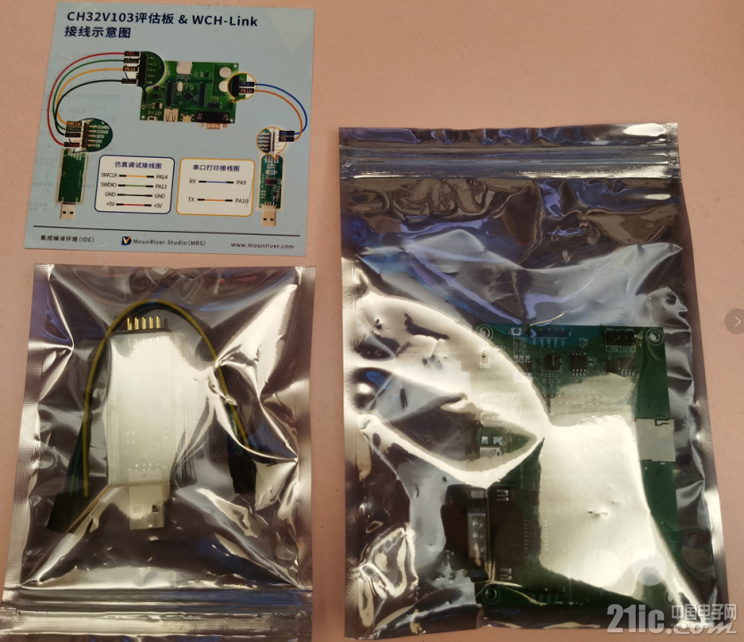

今天收到了CH32V103的开发板, 说实话,这是第一次收到白**的开发板,内心还是很激动的,回到家就迫不及待的拆开来看了下,虽然说板子是白**的,但还是要做基本的测评,我觉得这个是一个良性的循环,一方面厂商可以收集使用者的问题进行改进,另一方面使用者得到了白**的机会,这样往小了说对双方都是有利的,往大了说也能促进中国的电子业的蓬勃发展,废话不多说,下面开始开箱测评,多图预警!

优点:1.这个板子的架构是RISC-V,相对来说比较新,也是我之前没有接触过的,相信大家和我一样很多人玩单片机都是STM32,这个是ARM的架构;而X86一般是PC上的芯片,用的人就更少了。而电子行业都是要紧跟新技术,所以RISC-V架构的开发板在我看来还是很有吸引力的。
2.传统开发板多是usb口,板子搭载了一个type c的接口,也是比较新,而很显然type c大有一统天下的趋势,所以这个时候配置type c的开发板也算是一个优点。
3.仿真调试器一个转接板里面有程序下载功能和USB转串口的功能,这个集成化在我看来也是一大亮点,甚至是最吸引我的一个地方。

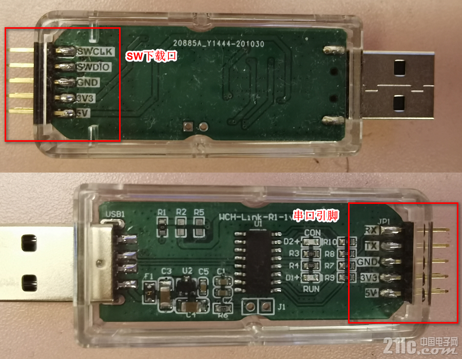

缺点/吐槽:1.我的图片里面有展示,仿真调试器的PCB歪了,我不知道是我这个板子个别的不良,还是本身就是这样设计的。这个不能算缺点,因为功能上没有问题,只是个人审美不一样,对于强迫症的我看来,这个歪的地方很难受。
2.仿真调试器上的引脚定义和开发板上丝印不一样。这个我本来想截图展现,但是我截不了图,就大概说一下吧。仿真调试器的下载口几个定义是SWCLK/SWDIO/GND/3V3/5V,而开发板上是+5V/PA13/PA14/NRST/GND,这个就很难受了,对于初学者来说甚至都不知道这两者要相连,个人觉得统一更好。串口也是,仿真调试器上定义是RX/TX/GND/3F3/5V,而开发板是3V3/PA9/PA10/GND,虽然玩过STM32的都知道PA9/PA10是串口,但并分不清哪个是RX,哪个是TX,如果只能通过测试不过就换个方向,这样觉得不是一个合格的开发板应该有的态度。

第二点表示特别认同。不知道为什么除了GND和电源5V/3V外,Link和板子引脚信息不匹配。有引脚的说明文档的话,万分感谢~

您好,
下一版的Link会更换USB接头,会改善Link弯曲的现象。CH32V103的评估板近期也会改版,到时下载引脚会适配Link的引脚。
@王小琪 :感谢,希望您多提宝贵意见,帮助我们越做越好  发表于 2020-11-9 16:36
看来并不是我这个板子个别的问题。也希望后面你们可以越做越好~  发表于 2020-11-9 16:09

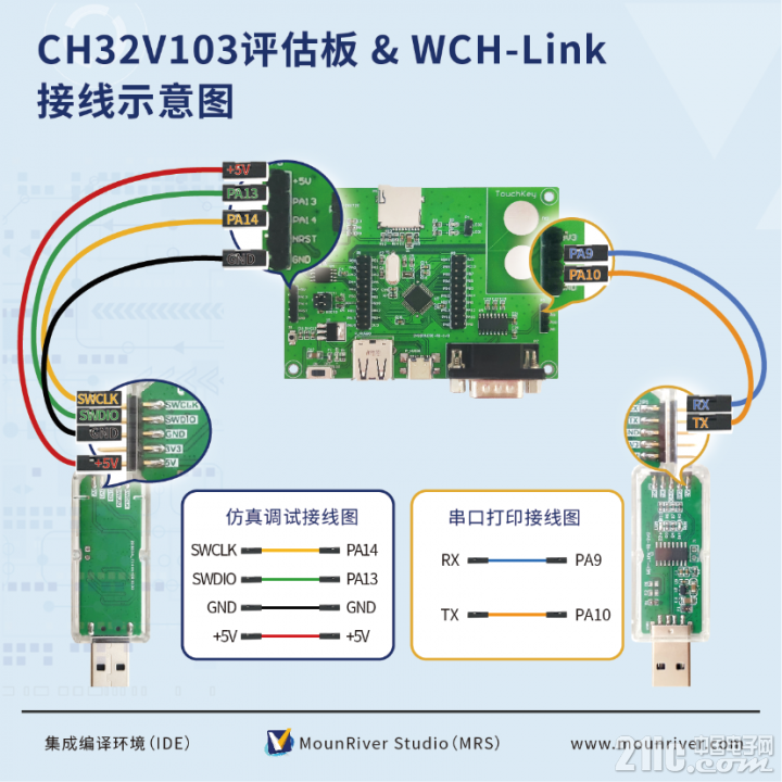

因为Link做了改版,导致Link和评估板的引脚不匹配,后期CH32V103的评估板会做调整,下载引脚会适配Link。
