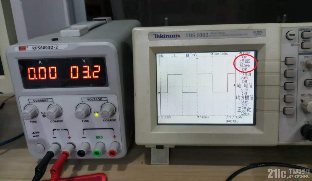

Kelan 发表于 2020-11-20 11:35 | 显示全部楼层
好像F030的该模板或API,没有支持到72MHz 的主频? 能否给份产生72MHz 主频的demo吗? 我在F030外挂了8MHz的外部晶振作为时钟源。

Kelan 发表于 2020-11-20 22:20 | 显示全部楼层
实测OK,50HZ,每个电平持续10ms
