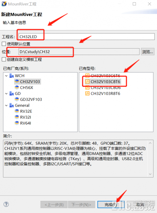

     1)打开 MounRiver 编译器, 点击 file,选择 New, 点击 MounRiver Project;
     2)在 MounRiver Project 界面可以输入工程名, 选择保存路径, 如图所示:
     3)添加led文件夹,鼠标右键项目资源管理器,选择新建,文件夹,结果如图所示;

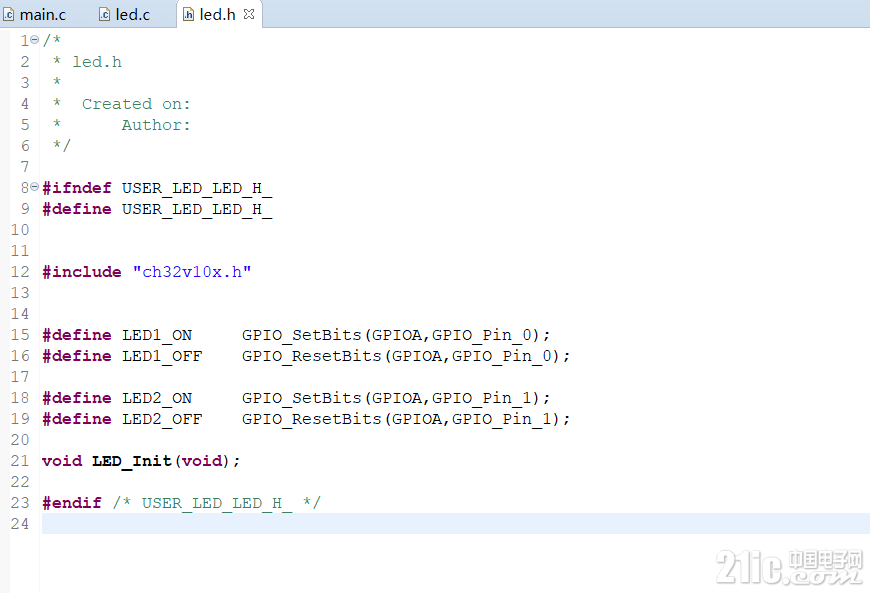

      4)添加led.c和led.h文件,操作跟3)类似,鼠标右键项目资源管理器,选择新建,Source File/Header File;最后附上工程建成后的图片;
      5)附上led.c和led.h文件里的代码;

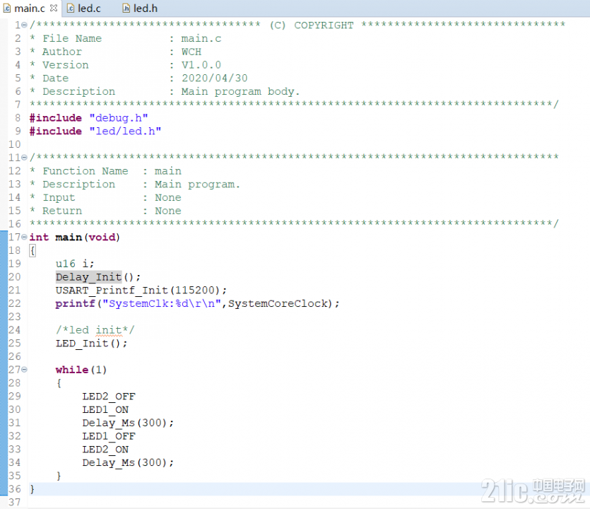

      6)main函数编写;
      PS:使用MounRiver新建的工程,main函数里面实现的是ADC_DMA例程,不需要可以删除,编写自己的代码;
3、程序下载;

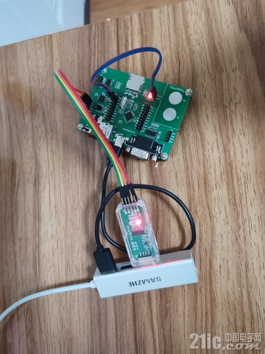

4、至此,一个简单的跑马灯实验大功告成。最后分享一下实物图。
