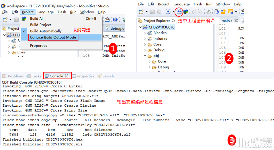

编译过程
使用MRS软件时,从代码编写到最后输出目标文件过程,与其它软件编译原理基本相同。简单的讲,包括编译、链接、转换。
  • 编译:MRS软件使用的是gcc编译器,将每个c/c++和汇编源文件编译成对应名称的对象文件“.o”结尾,其主要内容是从源文件编译得到的机器码,包含了代码、数据、调试信息等。
  • 链接:使用gcc链接器,把上述生成的各项.o文件及库文件(如果有)链接成一个映像文件“.elf”文件以及存储映像“.map”文件。
  • 转换:转换:通过objdump、objcopy等工具,由“.elf”文件转换导出所需的“.lst”文件,目标文件“.hex”或“.bin”,其中目标文件可以直接下载到芯片上运行。
MRS的默认配置中,为了简化内容,将整个编译转换过程信息屏蔽了。如果有人感兴趣,可以通过下面方式调出。
MRS软件的工程模板中默认的配置选项
选中工程,点击工具栏上的“”图标,可以调出工程配置选项窗口。
