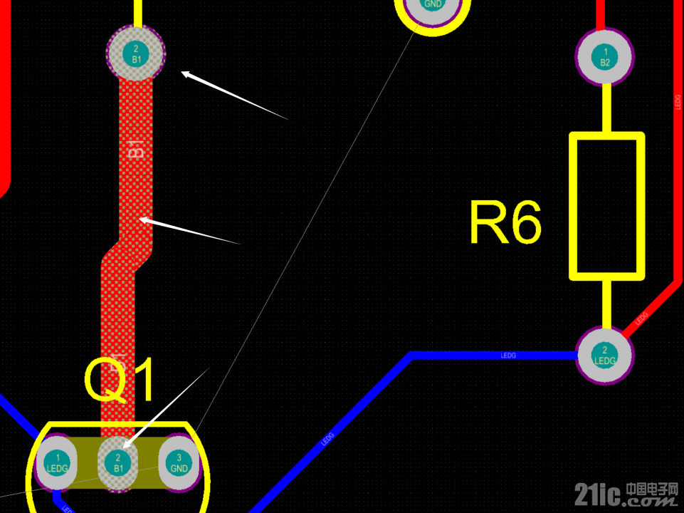

有一部分线条和焊盘的显示跟其它地方不同,为什么呢
TKLBVC 发表于 2020-11-14 12:42 | 显示全部楼层
这是和你的规则冲突了,你检查你的规则。
发呆二极管 发表于 2020-11-14 16:43 | 显示全部楼层
这就是AD检测到你的PCB设计有错误,错误的原因很多,比如说线路焊盘靠的太近、线宽超了设定的值等等。

keaibukelian 发表于 2020-12-4 08:49 | 显示全部楼层
规则设置的就是这样的啊  你改改设置的规则就好了

caigang13 发表于 2020-12-4 09:13 来自手机 | 显示全部楼层
规则冲突了
