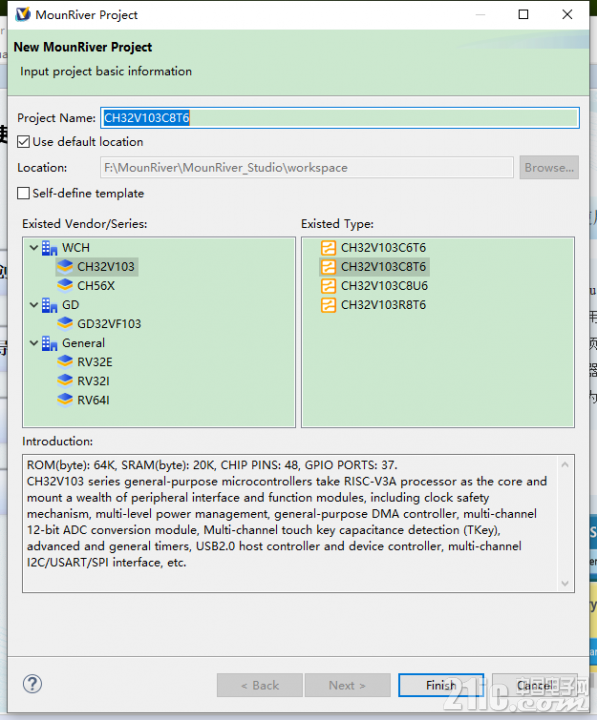

选择相应的芯片(图3),开发板的芯片为【CH32V103C8T6】。
图3

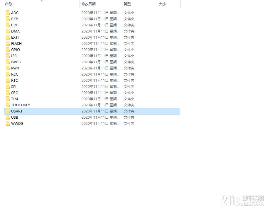

打开下载好的例程文件,这里选择UART例程(图4)。
图4
但是看到例程中只有一些H和C文件(图5),全选并复制这些H和C文件。
图5

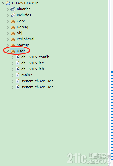

打开工程,在工程列表中选择User这个文件夹(图6)。
图6

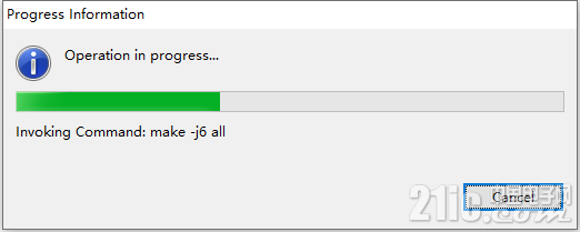

然后按下“Ctrl+B”进行编译,会弹出如下图8提示窗口,等待一会。
图8

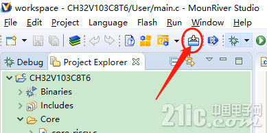

窗口消失,则编译完成,点击程序下载图标,如图9。
图9

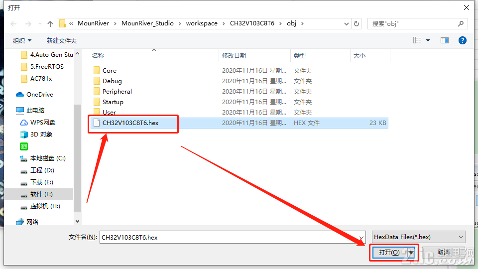

这里点击三个冒号的地方,会弹出选择HEX文件的窗口,找到工程目录下的HEX文件,点击打开(图11)。
图11

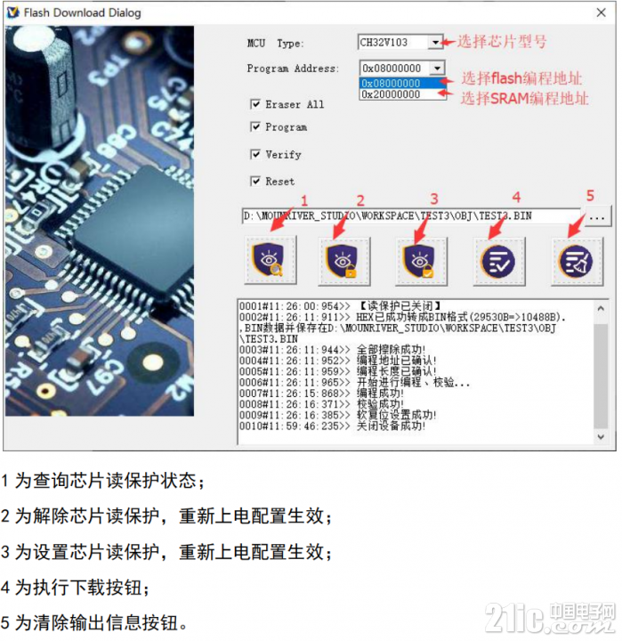

这里借用一下官方文档下载界面的介绍(图12)。
图12

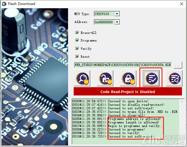

下载程序需要先解锁Flash,点击解锁图标,弹出提示。
图13
然后点击下载程序图标,等待一会,提示下载成功并重启。
图14

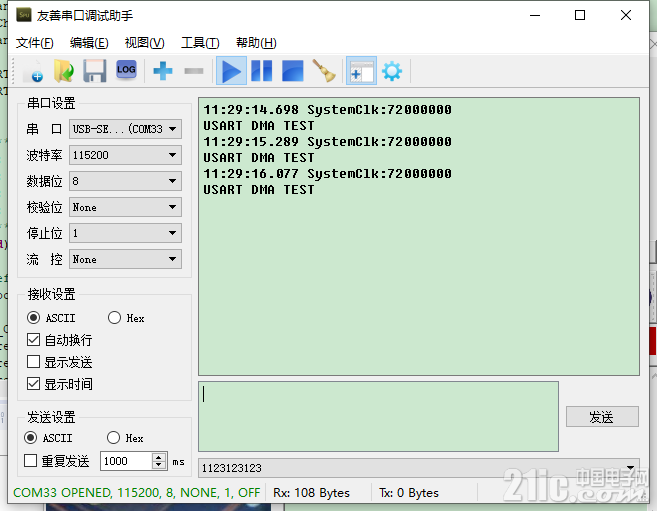

打开串口助手,可以看到按下复位键就会弹出提示,不过看代码打印的内容应该不止这些,但是说明程序可以运行,只是有一些问题。
图15

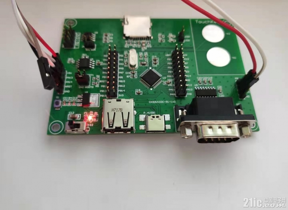

最后看一下实物的接线,非常的简单。
图16
