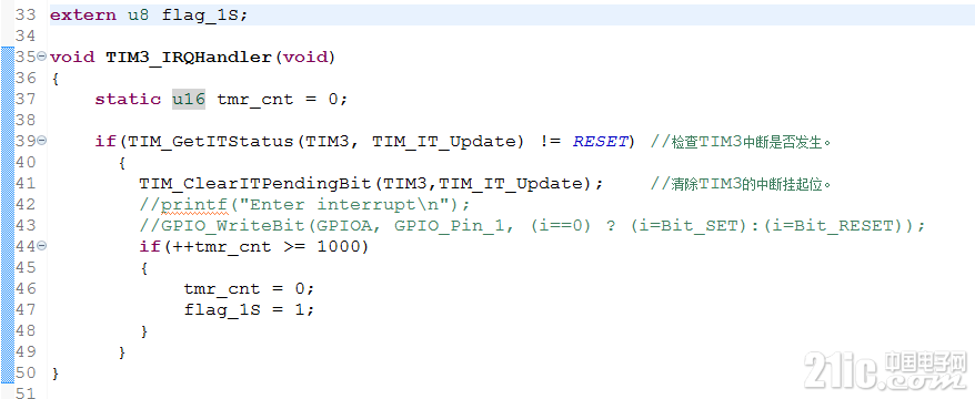

终于闲了下来,体验一下定时器
直接在上一个串口demo中添加timer.c和头文件timer.h即可
主函数初始化定时器,中断周期为1ms。
定时器中断函数如下
结果定时器闪烁,串口正常收发
最后附上demo
CH32V103 Timer Demo.rar
