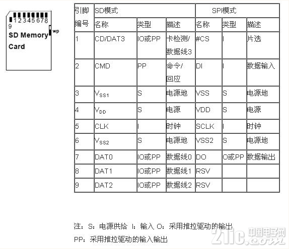

硬件连接关系
SD采用SPI模式时的引脚连接关系
硬件系统设计图如下所示:
SPI模式的TF卡引脚连接关系图如下。
序号
TF卡引脚
CPU引脚
CS
PA3
SCK
PA5
MISO
PA6
MOSI
PA7
SD_IN
PA8
这里需要特别提醒,CS引脚默认是不焊接的,如果需要测试必须先短接后PA3引脚才能生效。在这里绕了好几天。

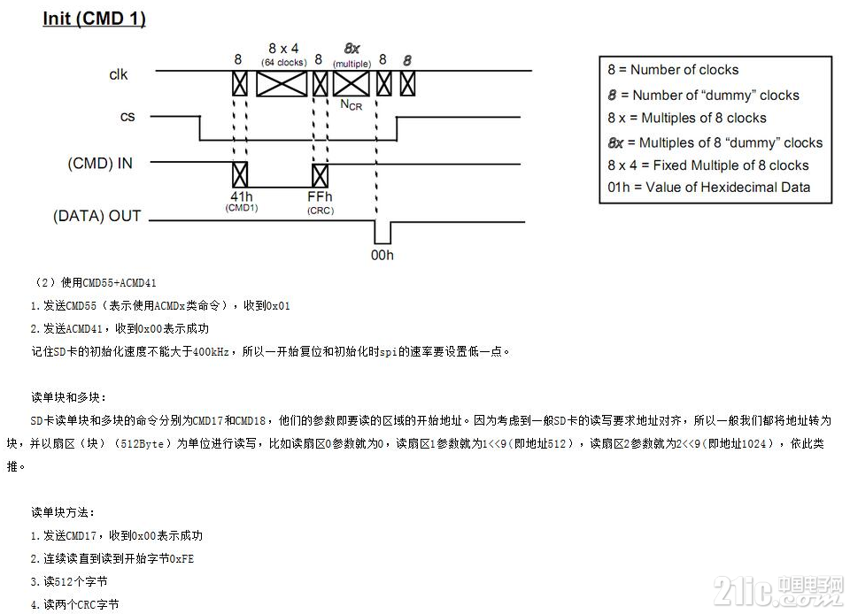

l  SD卡初始化:
复位成功后,SD卡就进入了SPI模式,接着应该进行初始化。发送CMD55+ACMD41完成初始化。
时序图如下:
程序代码实现:
     SD_SendCmd(CMD55,0,0X01);     //发送CMD55
     r1=SD_SendCmd(CMD41,0,0X01);  //发送CMD41

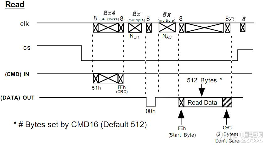

l  SDK卡读操作
操作流程:
1.发送CMD18读,收到0x00表示成功
2.连续读直到读到开始字节0xFE
3.读512字节
4.读两个CRC字节
5.如果还想读下一扇区,重复2-4
6.发送CMD12来停止读多块操作
时序图如下:
程序实现:
r1=SD_SendCmd(CMD18,sector,0X01);
        do
          r1=SD_RecvData(buf,512);
          buf+=512;
        }while(--cnt && r1==0);
SD_SendCmd(CMD12,0,0X01)

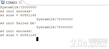

测试效果
成功的完成SD卡初始化,并且读到了SD卡容量。
