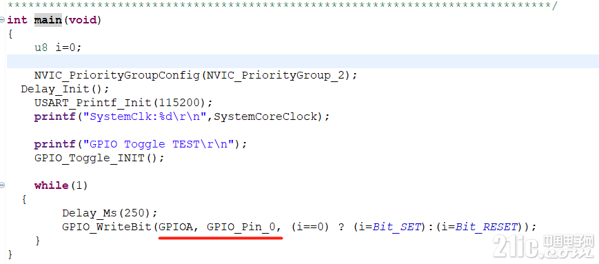

GPIO操作是最基本的,经常第一件事就是点灯。本例程感觉非常简单方便,过程如下:下载官方例程,找到GPIO例程目录,复制里面6个文件:
然后直接在新建好的工程User文件夹右击粘贴,选择全部覆盖:
打开main.c,可以看到已经初始化好外设,并且具有PA0循环闪烁的功能:
编译,下载,看板子上灯在闪烁(视频就不发了):
这里需要注意的是,要用杜邦线把PA0和LED1或LED2连通,这样才能看到效果。
