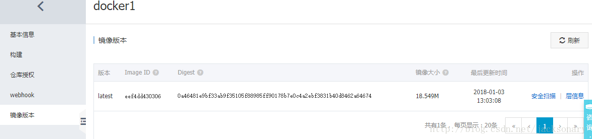

随后可以在阿里云仓库中查看推送的镜像,如下:
