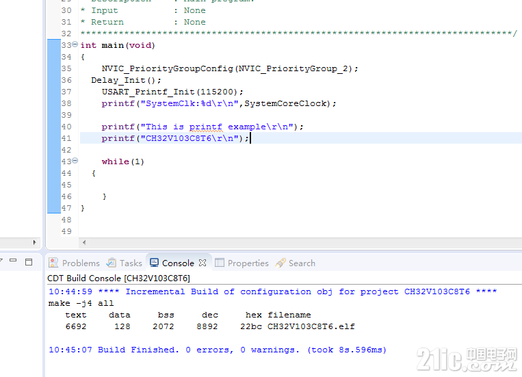

新建的工程里面已经把一些基本的设置全做好了,可以直接编译通过的。这个要赞一下MRS。
编译的时候花费的时间比较长,基本的空的工程编译了8秒多,全编译要10秒多,应该还能优化一下。

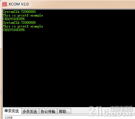

功能也是执行正常的。

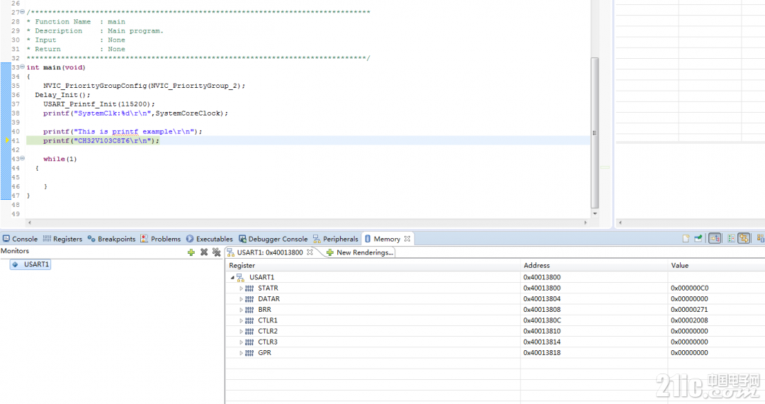

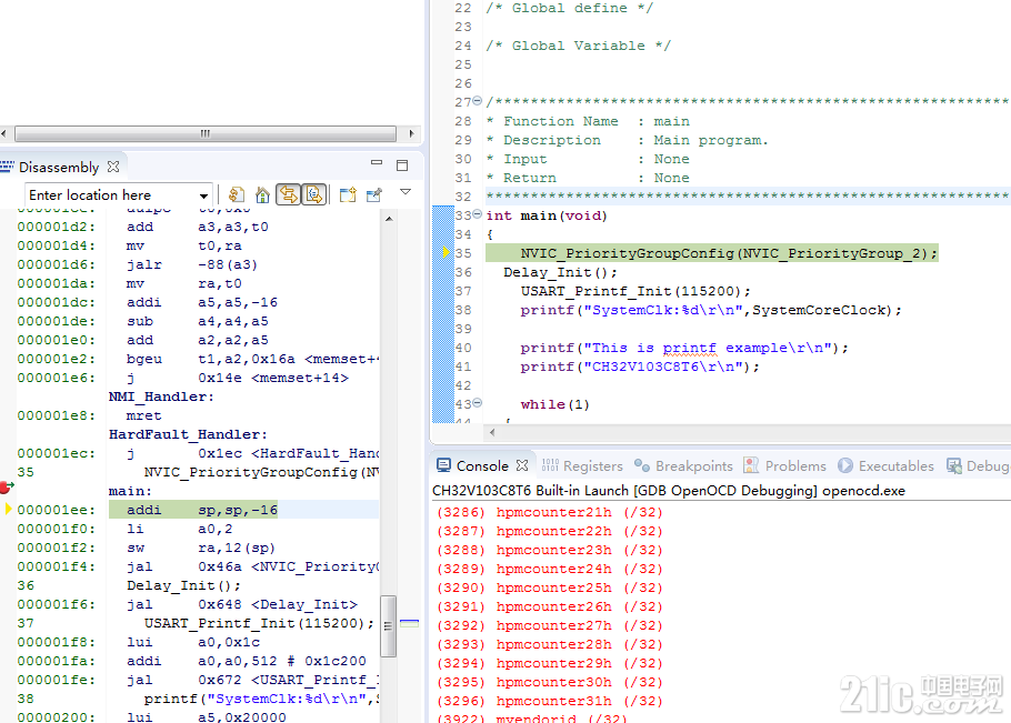

进入DEBUG介面,可以直接查看变量和寄存器等,很方便调试的。就是转到DEBUG介面的时间也比较长。
进入DEBUG介面后,会停在startup文件中。一般我喜欢直接到MAIN的,
找到这个地方,把它改为MAIN,然后在DEBUG介面中,把原来的断点取消掉,再进入DEBUG就停在MAIN上了。
