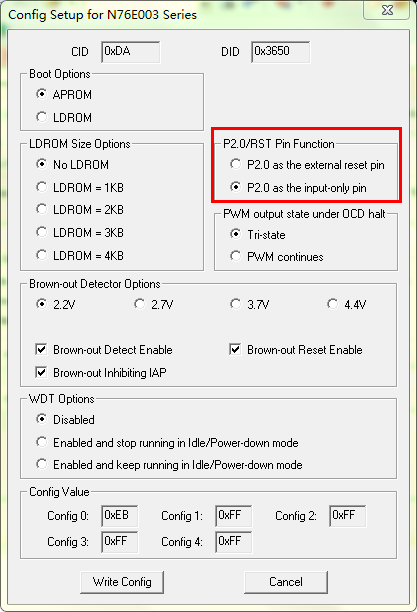

应用场景
           GPRS模块采用AIR202/AIR208,电源方案是JW5033;
           单片机采用新唐N76E003,双串口,18K flash,电源与GPRS的DCDC 即JW5033共用一个5V输入电源。
问题描述
          GPRS联网时或联网成功后收发数据的数据,新唐单片机复位重启。
故障排除       1、单片机电源前增加电容
           初步怀疑是供电不足,使用示波器观察后排除此原因,如果真的是供电不足,GPRS模块也应该会同时重启,实际上单片机模块重启时GPRS模块一直正常工作。
       2、设置单片机P2.0引脚为输入模式而非复位模式
           将P2.0引脚由复位引脚更改为输入引脚后,故障排除。我的理解是更改为输入引脚后,射频干扰不足以引起单片机复位了,深层次的原因不详。

jasontu 发表于 2020-11-24 08:56 | 显示全部楼层
里面有个复位寄存器,可以看是那个复位发生了。
