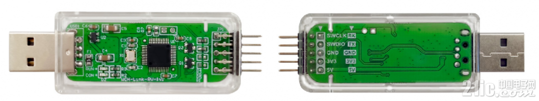

2)升级WCH-Link时,如果焊接排针,最好焊接90度弯针,安装方向是向PCB板弯曲,这样做的好处是升级完毕还能放进外壳里。
安装完效果如下:
rh10000 发表于 2020-11-27 08:30 | 显示全部楼层
怎么我的下载器不一样?
@RISCVLAR :谢谢!  发表于 2020-11-27 17:09
你好,你这个是老版本Link,目前,为了匹配最新版MounRiver,老版本Link也进行了升级,若你升级了最新的MounRiver版本,建议你对Link进行升级,升级链接如下:https://bbs.21ic.com/icview-3050690-1-1.html  发表于 2020-11-27 11:42
