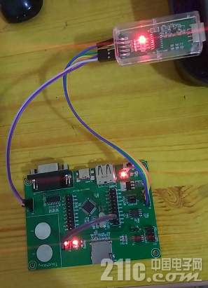

1.按照例程, 新建第一个模版,编写LED初始化函数, 并在主函数循环写入LED亮灭循环。
led.c代码
  1. #include "led.h"
  2. void LED_Init(void)
  3. {
  4.     GPIO_InitTypeDef GPIO_InitStructure;
  5.     RCC_APB2PeriphClockCmd(RCC_APB2Periph_GPIOA, ENABLE);  //使能与LED相关的LED时钟
  6.     GPIO_InitStructure.GPIO_Pin = GPIO_Pin_0|GPIO_Pin_1;
  7.     GPIO_InitStructure.GPIO_Mode = GPIO_Mode_Out_PP;
  8.     GPIO_InitStructure.GPIO_Speed = GPIO_Speed_50MHz;
  9.     GPIO_Init(GPIOA, &GPIO_InitStructure);
  10.     GPIO_SetBits(GPIOA,GPIO_Pin_0|GPIO_Pin_1);
  11. }
main.c代码

3. MounRiver Studio软件使用评测: 软件界面使用简单,使用过Kile会很好上手, 另外值得说的是可以设置为中文界面, 帮助文档也是中文, 符合国内习惯。不好的一点说一下, 和Kile一样, 自动补全代码功能很**肋,输入函
数都没有补全功能, 但是结构体变量可自动补全。 对于代码编辑, 建议使用外部编辑器, 如SI。
