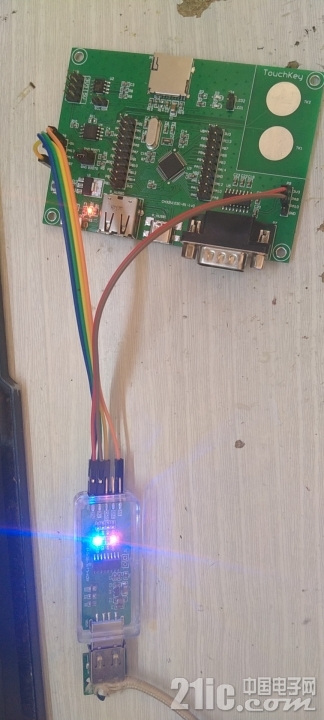

masterqqq|  楼主 | 2020-11-22 11:17 | 只看该作者 |只看大图 回帖奖励 |倒序浏览 |阅读模式
Taoyukai| | 2020-11-22 11:42 | 只看该作者
link升级了没?
masterqqq 2020-11-22 15:52 回复TA
估计是板子坏了,,
masterqqq 2020-11-22 15:51 回复TA
换电脑重装也不行
masterqqq 2020-11-22 12:21 回复TA
是的,升级了CH549_link(V1.0).hex 也找不到
flycamelaaa| | 2020-11-23 08:48 | 只看该作者
没有重新加载烧写文件吧?
masterqqq 2020-11-23 09:00 回复TA
重新试过了也不行
把TX和GND短接在插上去试试
masterqqq|  楼主 | 2020-11-23 08:58 | 只看该作者
flycamelaaa 发表于 2020-11-23 08:48
把TX和GND短接在插上去试试
短接了,还是Device not found
Fail to Open Device
WCHTech2| | 2020-11-23 09:34 | 只看该作者
Fail to Open Device
1、确保WCH-Link已升级,升级教程:https://bbs.21ic.com/icview-3048030-1-1.html
2、确保MounRiver Studio已升级至最新版本,官网最新版本为V1.3,下载链接:http://mounriver.com/download
3、检查连线是否正常,接线方式如下:
4、新建工程测试一下,如有疑问可电话联系:025-52635282

调试协议不一致,目前只支持WCH-Link
weifeng90| | 2020-11-25 08:08 | 只看该作者
没识别到芯片
chenjun89| | 2020-11-25 08:24 | 只看该作者
提示没发现芯片?
