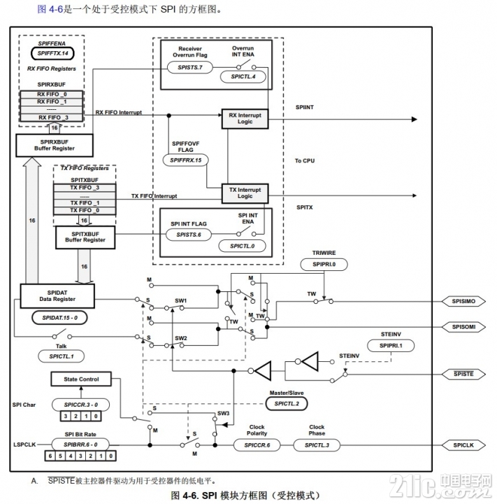

学习了一段时间的杰发78xxMCU,感觉挺不错的,包括周边的工具,基本上可以满足产品开发导入的需求,勇气了也比较顺手,毕竟所有资料都是中文的,理解起来好一些,但是也发现了一些问题,就是原厂手册等资料细节不完善,可能或造成误解或者是不方便:
1、手册中上来没有mcu的引脚示意图,就是对应封装的引脚分布及功能示意图,不但技术参考手册上没有,概要手册也没有,这就造成我想要看看对应引脚功能和引脚分布,就比费劲了,附件是TI的28035顶视图,感觉手册上来先放上这么个图,有直观的大致了解,也方面便后续的学习。

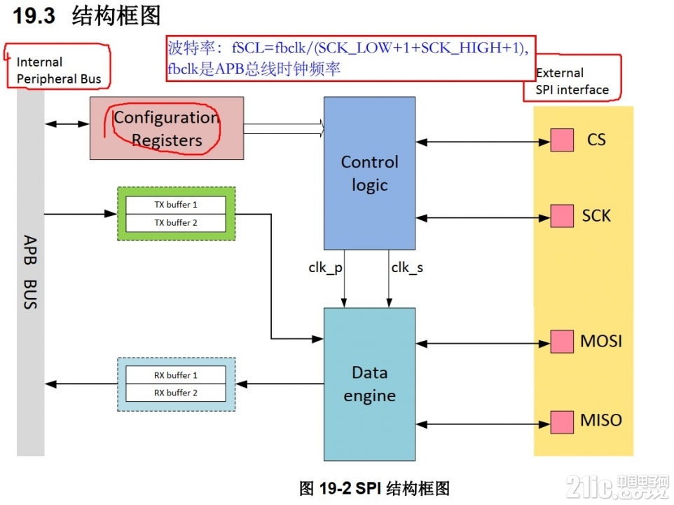

2、技术手册中对于模块的额描述,也没有和具体的寄存器对应起来,当然有的已经对应起来了。只靠详细的文字描述,有时候真的不如一张图来的简介方便好理解。附件是28035SPI模块的功能示意图和杰发SPI模块的额功能示意图,大家可以对比一下,那个看起来更方便。
这是神魔节奏|  楼主 | 2020-11-23 10:12 | 只看该作者
还有就是每个模块的功能描述中的寄存器中各个位的名称,寄存器中的名称,例程中程序代码的名称对应不起来,虽然是有关联的,但是要是通过名称,从例程代码回到手册中找寄存器那叫一个费劲啊。

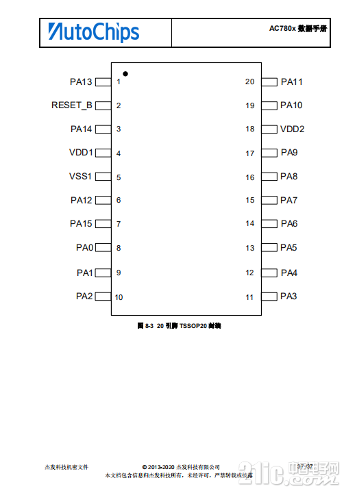

james03| | 2020-11-23 17:30 | 只看该作者
引脚定义在数据手册最后面
这是神魔节奏|  楼主 | 2020-11-24 09:29 | 只看该作者
james03 发表于 2020-11-23 17:30
引脚定义在数据手册最后面
没有啊
james03| | 2020-11-24 10:31 | 只看该作者
这个是AC7801x的数据手册
caigang13| | 2020-11-25 07:19 | 只看该作者
慢慢来吧
这是神魔节奏|  楼主 | 2020-11-25 13:42 | 只看该作者
james03 发表于 2020-11-24 10:31
这个是AC7801x的数据手册
7801x可能有,781x就没有了
james03| | 2020-11-25 14:22 | 只看该作者
确认了781x也是有的,你去官网看一下
这是神魔节奏|  楼主 | 2020-11-25 14:55 | 只看该作者
多谢,已经更新的数据手册有了,挺丰富的,但是概要手册和和参考手册还没有,特别是参考手册,是软件开发看的重要资料。
