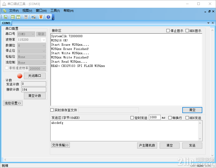

本章教程将使用CH32V103的SPI读写FLASH,并通过串口调试助手将读写结果打印显示。

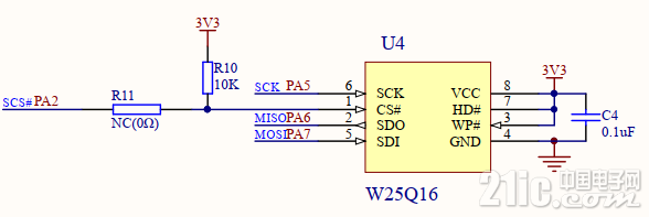

本章教程使用SPI读写FLASH,由原理图可知,其片选信号通过电阻R11连接,但开发板默认R11是断开的,因此在使用FLASH之前需将R11短接。

  8.     CS   —— PA2
  9.     DO   —— PA6(SPI1_MISO)
  10.     WP   —— 3.3V
  11.     DI   —— PA7(SPI1_MOSI)
  12.     CLK  —— PA5(SPI1_SCK)
  13.     HOLD —— 3.3V
  14. *******************************************/

spi.c文件主要包括SPI相关结构体参数初始化以及相关功能参数,主要流程如下:
  • 初始化通讯使用的目标引脚及端口时钟;
  • 使能 SPI 外设的时钟;
  • 配置 SPI 外设的模式、地址、速率等参数并使能 SPI 外设;
  • 编写基本 SPI 按字节收发的函数;
  • 编写对 FLASH 擦除及读写操作的的函数;
  • 编写测试程序,对读写数据进行校验。

main.c文件主要包含相关函数初始化以及串口对SPI相关函数功能的打印显示。
4、下载验证
将编译好的程序下载到开发板并复位,串口打印情况具体如下:

lixiaolechina 发表于 2024-11-5 21:40 | 显示全部楼层
千万记得,SPI读写FLASH需要先将EVT开发板上的R11电阻(位于FLASH上方,采用零欧电阻或短接)焊接上
