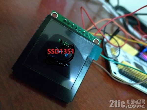

于是骗了一块板子来玩(别怪我这么不道德板子都骗。。。没办法,这嵌入式行业的攻城狮骗人倒不行骗板子还可以大家也觉得还没什么不道德脸皮还不薄~)。这不板子还真可以。
如是用它跑了一下rt-thread前几周AT32F403a这芯片还给rt-thread和雅特力合伙整到rt-thread studio 上去了(目前只有ST和雅特力的403A可以)。
不错用它跑了一下LittlevGL (其实官方已经有例子可以在SPI和8080接口液晶屏跑LittlevGL的例子自己移植也很方便)。
用它点了一个用SPI接口连接的液晶屏时钟,跑的是rt-thread
后续想把它再好好整整。

muyichuan2012| | 2020-11-25 11:42 | 只看该作者
液晶屏时钟这个设计感觉不错
