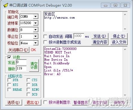

HC32V103开发板的官方例程中,提供了U盘的读写例程,并可以列出根目录下的文件列表。
但要验证这一功能也是有条件,下面就本人所做的测试加以介绍。
1.U盘的测试

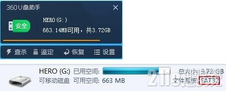

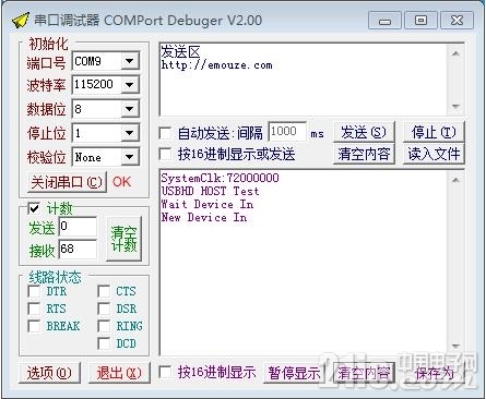

首先上场的是64GBU盘,相关的参数如图1所示,测试过程如图2所示。
1  U盘参数
2 测试过程中
测试结果则是报错,不能显示文件列表,见图3所示。
3 测试结果

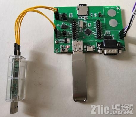

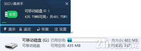

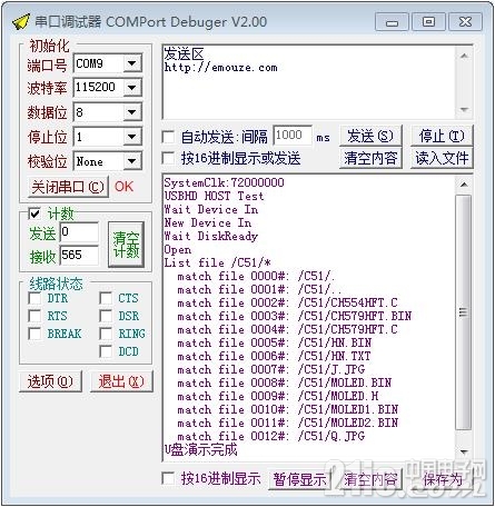

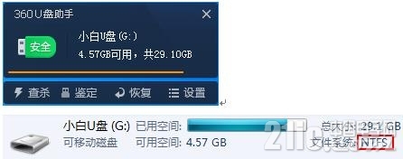

2个登场的是一个32GBU盘,相关的参数如图4所示,测试过程如图5所示。
4  U盘参数

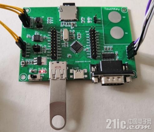

5测试过程中
测试结果依然是报错,不能显示文件列表,见图6所示。
6测试结果

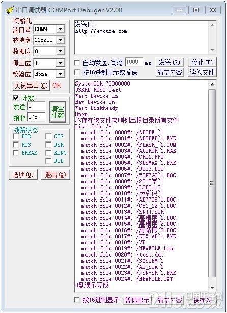

最后上场的则是一个4GBU盘,相关的参数如图7所示,测试过程如图8所示。
7  U盘参数
8 测试过程中
9测试结果
由此可见,要想成功地观察到U盘的文件列表功能是有条件的,除跟容量有关外,还与文件系统的格式有关。

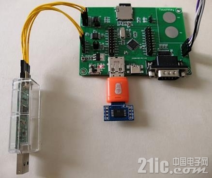

T卡与读卡器相配合的情况下,也可起到U盘的作用。
先是用用4Gb T卡与橘红色读卡器相配合,T卡的参数如图10所示。
