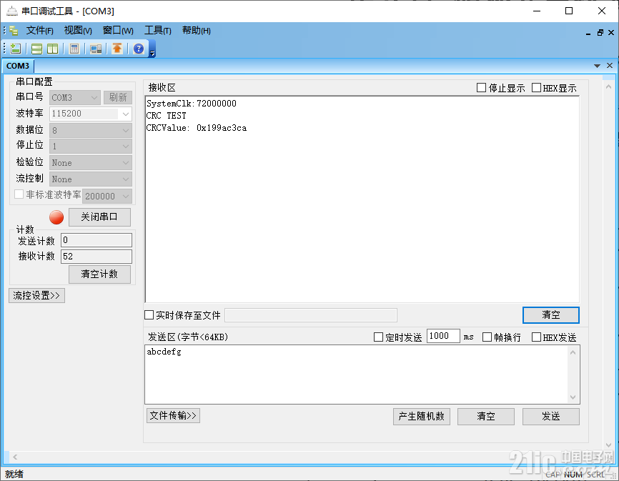

本章教程主要用于测试CH32V103 CRC计算,其程序相对较为简单,只需在主函数中设置一组数组并调用函数对其进行计算即可。其具体程序如下:
main.c文件
  1. #include "debug.h"
  2. /* Global define */
  3. #define Buf_Size 32
  4. /* Global Variable */
  5. u32  SRC_BUF[Buf_Size]={
  6.                         0x01020304,0x05060708,0x090A0B0C,0x0D0E0F10,
  7.                         0x11121314,0x15161718,0x191A1B1C,0x1D1E1F20,
  8.                         0x21222324,0x25262728,0x292A2B2C,0x2D2E2F30,
  9.                         0x31323334,0x35363738,0x393A3B3C,0x3D3E3F40,
  10.                         0x41424344,0x45464748,0x494A4B4C,0x4D4E4F50,
  11.                         0x51525354,0x55565758,0x595A5B5C,0x5D5E5F60,
  12.                         0x61626364,0x65666768,0x696A6B6C,0x6D6E6F70,
  13.                         0x71727374,0x75767778,0x797A7B7C,0x7D7E7F80
  14.                        };
  15. u32 CRCValue = 0;
  16. /*******************************************************************************
  17. * Function Name  : main
  18. * Description    : Main program.
  19. * Input          : None
  20. * Return         : None
  21. *******************************************************************************/
  22. int main(void)
  23. {
  24.         NVIC_PriorityGroupConfig(NVIC_PriorityGroup_2);
  25.         Delay_Init();
  26.         USART_Printf_Init(115200);
  27.         printf("SystemClk:%d\r\n",SystemCoreClock);
  28.         printf("CRC TEST\r\n");
  29.         RCC_AHBPeriphClockCmd(RCC_AHBPeriph_CRC, ENABLE);
  30.         CRCValue = CRC_CalcBlockCRC((u32 *)SRC_BUF, Buf_Size); //CRC计算结果,计算数据字(32位)的给定缓冲区的32位CRC。
  31.         printf("CRCValue: 0x%08x\r\n",CRCValue); /*CRCValue should be 0x199AC3CA in this example*/
  32.         while(1);
  33. }
main.c函数主要包括相关函数初始化以及CRC计算和结果输出。
4、下载验证
将编译好的程序下载到开发板并复位,串口打印情况具体如下:
