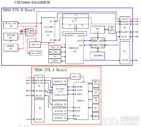

NB86-G EVK以利尔达NB86-G模组为核心,该模组是基于海思Hi2115芯片开发的多频段NB-IoT模组。此 EVK主要应用于利尔达NB-IoT模组NB86-G的二次开发、测试,方便用户熟悉NB86-G的特性。板上集成有GPS、温湿度传感器、环境光传感器、气压传感器、加速度传感器和电源管理芯片,可以快速开发基于NB86-G相关应用。
设备主要特性
        输入电压:USB 5V供电,电池4.2V供电
        工作频段:Band1/Band3/Band5/Band8/Band20/Band28
        发送功率:23dBm ±2dB(Max)
        接收灵敏度:-129dBm
        通信方式:支持NB-IoT通信、GPS定位
        传感器模块:温湿度传感器、压力传感器、光照度传感器、加速度传感器
        二次开发:按键、指示灯
        接口说明:2个SMA天线接口、1个Arduino开发接口、1个USB转串口
        工作环境:-30℃-85℃
        储存温度:-40℃-85℃
        模组内部MCU,可以提供开发库,支持终端用户二次开发
主要特点:
特点一:基于利尔达全频段模组NB86-G(海思Hi2115芯片)进行开发,适配全球大部分运营商NB-IoT网络;
特点二:支持Arduino接口,可以适配ST等主流IC厂家开发板,进行二次开发;
特点三:基于STM32L471进行开发,并提供基于STM32L471的开源例程,方便用户快速进行开发和优化;
特点四:板上集成有GPS、温湿度传感器、环境光传感器、气压传感器、加速度传感器和电源管理芯片,可以快速开发基于NB86-G相关应用;
特点五:支持OpenMCU开发,以帮助客户节省应用MCU;
