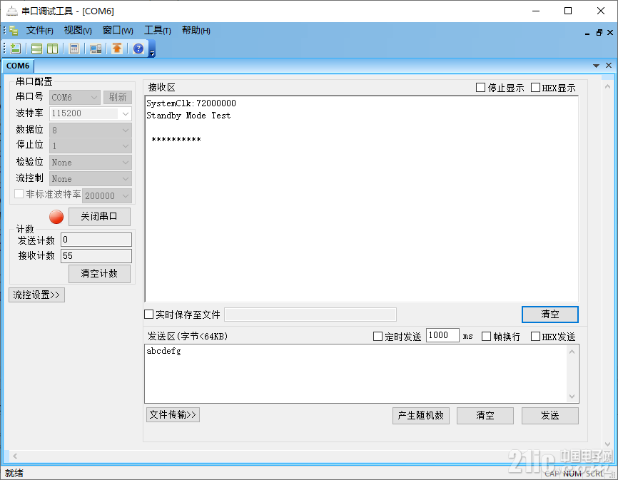

4、下载验证
将编译好的程序下载到开发板并复位,串口打印情况具体如下:
由图可知,单片机进入待机模式,将PA0引脚与3.3V引脚连接之后,串口打印信息如下:
由上图可知,待机模式被中断唤醒,程序运行。
