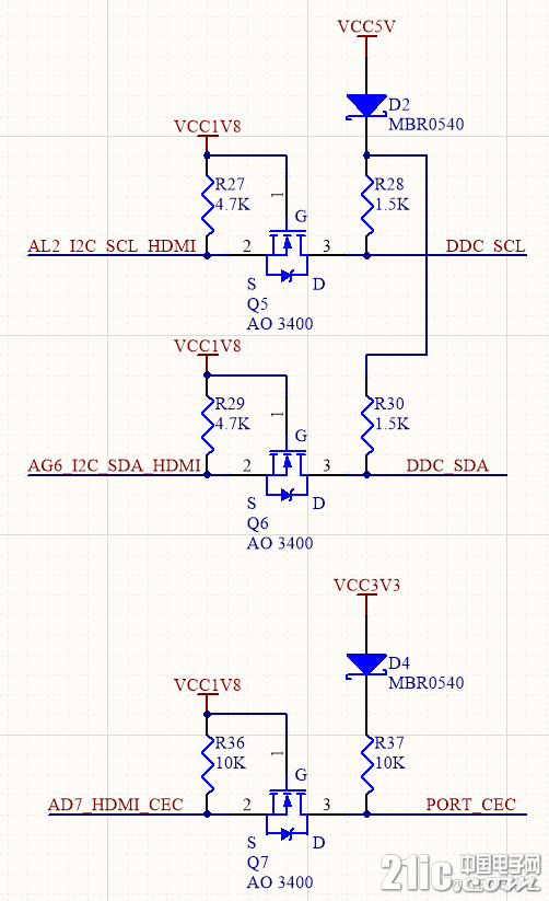

注意:

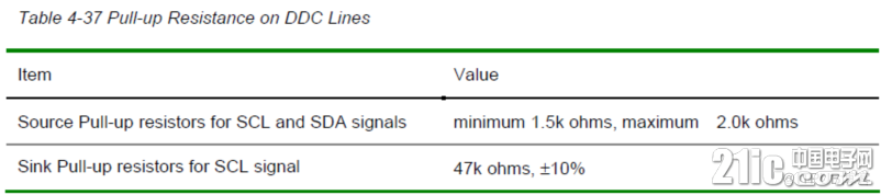

❶ SDA,SCL在连接器端是5V电平;CEC信号在连接器端是3.3V电平。需要做电平转换。
二极管的作用是防止电流从设备端倒灌进入主板,建议选用压降小的肖特基二极管。
❷ 关于5V电压也有一些注意事项,其电流不会超过55mA,在走线时注意走线宽度即可。All HDMI Sources shall be able to supply a minimum of 55 mA to the +5V Power pin.A Sink shall not draw more than 50 mA of current from the +5V Power pin. When the Sink is powered on, it can draw no more than 10mA of current from the +5V Power signal.

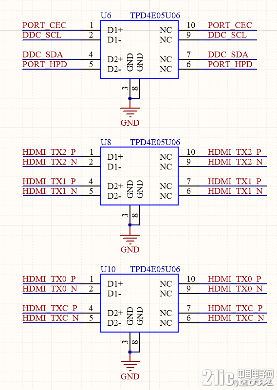

❸ ESD器件请靠近HDMI接口放置,推荐使用HDMI2.0专用的ESD器件,电容最大不超过0.4pF。

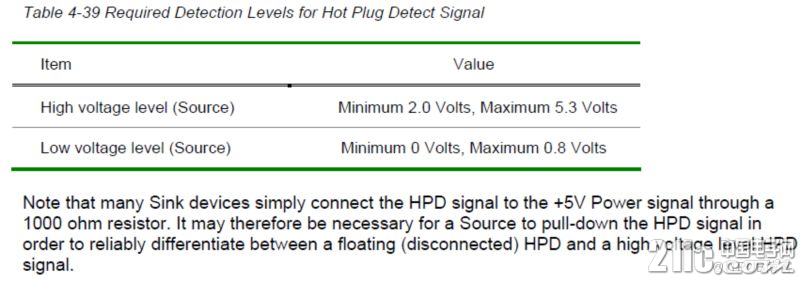

❹ 关于热插拔检测引脚HPD在协议规范中也有其特定的工作范围,但是在OK3399-C平台上只需串联1k限流电阻即可。

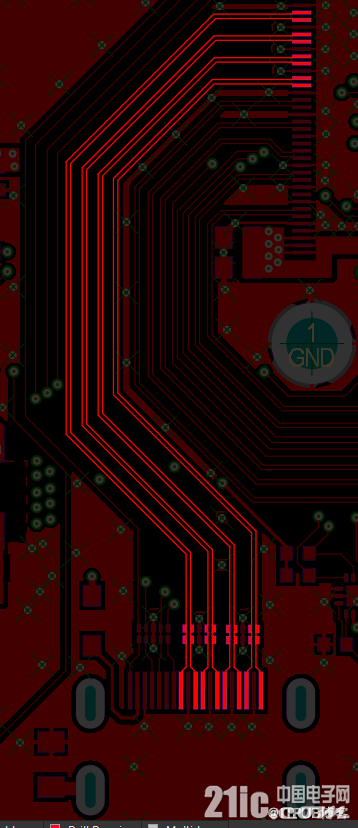

HDMI2.0的理论带宽是18Gbps,4Kx2K@60Hz其时钟频率已经达到了600MHz,因此对于pcb layout是一个巨大的考验。
❶ HDMI信号的参考时钟为HDMI_TXC,所以包含时钟在内的四组差分对都需要做等长处理,等长要求见上表,差分阻抗要求100Ω±10%
❷ ESD器件靠近HDMI连接座放置。
❸ HDMI信号需要保证走线参考面是一个连续完整的参考面,不被分割,否则会造成差分线阻抗的不连续性并引入外部噪声对的影响。在PCB表层走线请注意用地线做整组包地处理;差分对之间保证3倍线宽间距,不需要伴随地走线。
❹ FET3399-C核心板的线序可以将整组HDMI信号直接顺序连接到HDMI座子,走线不需要打孔,避免了因为换层造成的阻抗变化。
