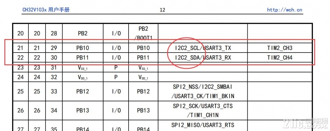

    测试了一下IIC接口读写EEPROM,官方的例子只有单字节读写,没有page页读写。我自己添加了page页多字节读写方式。经测试读写数据成功。IIC使用接口IIC2,对应引脚PB10,PB11。需把PB10,PB11对应连接到IIC_SCL,IIC_SDA引脚上。
通过串口测试输出:可以看到写入数据与读出数据相同。
特别注意:写入数据之后一定要有个延时,要不然会出错。就是在这里没有延时,搞了半天总是会有问题。
是的,读的时候可以连续读,写的时候必须要加延时。
