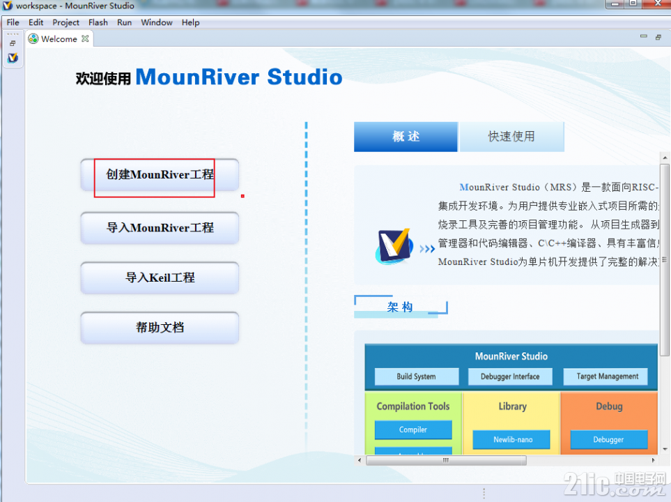

1.打开软件,发现界面还是很好看的,居然有keil工程的导入。选择新建MounRiver工程。

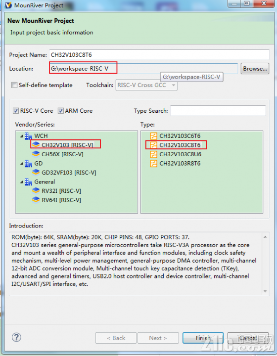

2.我自己选择新建一个workspace,选择新建workspace-RISC-V的路径,不选择默认的路径。当然用默认的也可以。选择具体的芯片型号。

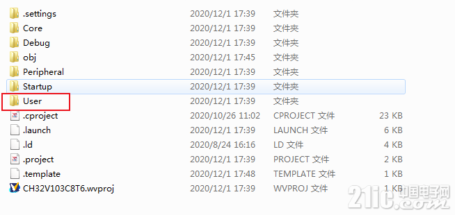

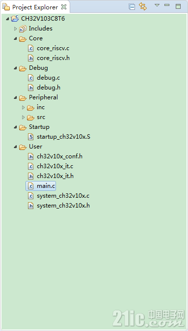

3.点击Finish后发现,工程已经建立好了。库和启动文件那些自动加载进去,不需要像MDK新建工程那样自己加载,倒是很方便的。目录树如下所示:

4.官方自动生成的代码是一个串口打印的调试例程,为了直观的知道代码被下载完成,我们找到前面例程包中翻转GPIO的点亮LED的代码替换自动生成的串口打印例程。
把GPIO翻转的全部代码复制到工程下User的文件夹即可。

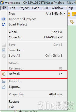

5.咦,复制过后的文件软件居然不会自动检测刷新,不用怕,点击刷新按钮即可。快捷键F5。

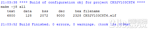

6.编译代码。编译后可以看到占用的空间的大小。

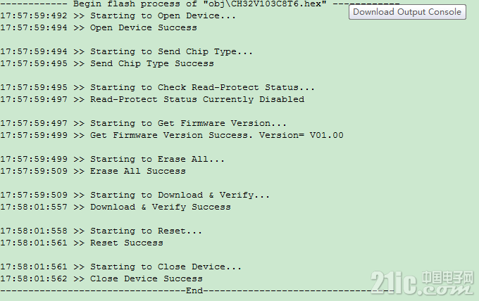

7.点击下载代码,出现下载进度条,下载完毕后自动关闭。
8.信息窗口提示如下,代码已经下载完成。
9.咦,怎么LED不闪烁呀,再次打开原理图,发现这个板子的外设和IO引脚是没有连接到一起的,需要手动将IO和LED引脚连接在一起的。找根排线手动连接,LED终于闪烁啦。

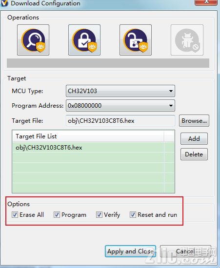

2.下载设置的选项在Flash菜单栏下面,如下图所示:
上面的三个图标,第一个是查询Code的读写状态,第二个是使能读保护,第三个是禁止读保护。
3.根据上面下载的配置,应该是可以直接用软件下载hex文件的,只需要选择所需要下载的.hex文件就好了。
