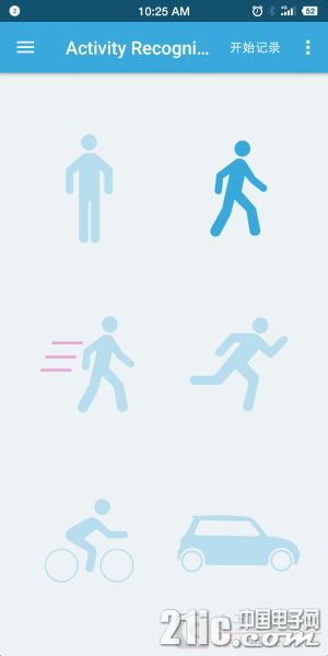

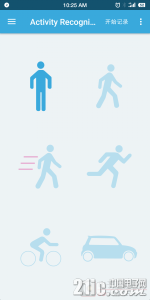

也可以运行“Activity Recognition”。
SensorTile.box初始显示为“站立”图标。
拿起SensorTile.box,绕着办公室走几步,看到手机上显示为“步行”图标。
晃动SensorTile.box,看到手机上显示为“跑”图标。

SensorTile.box竟然有这么多功能!
但是,识别速度看起来略有点慢。初步看,不能用BLEMLC来检测平板支撑锻炼时的运动状态。
