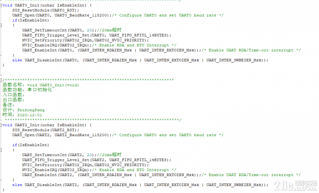

这是程序代码,串口1,0,超时中断响应没有任何问题,串口2, 14字节中断 没有任何问题,超时中断则不能响应, 36925fc9f4d69a9ca.png 350355fc9f4dcc7cce.png 351025fc9f4e66ac72.png

jasontu 发表于 2020-12-7 07:53 | 显示全部楼层
m031的串口2,只有1个fifo,
UART_FIFO_RFITL_14BYTES  改成 UART_FIFO_RFITL_1BYTE   即可
