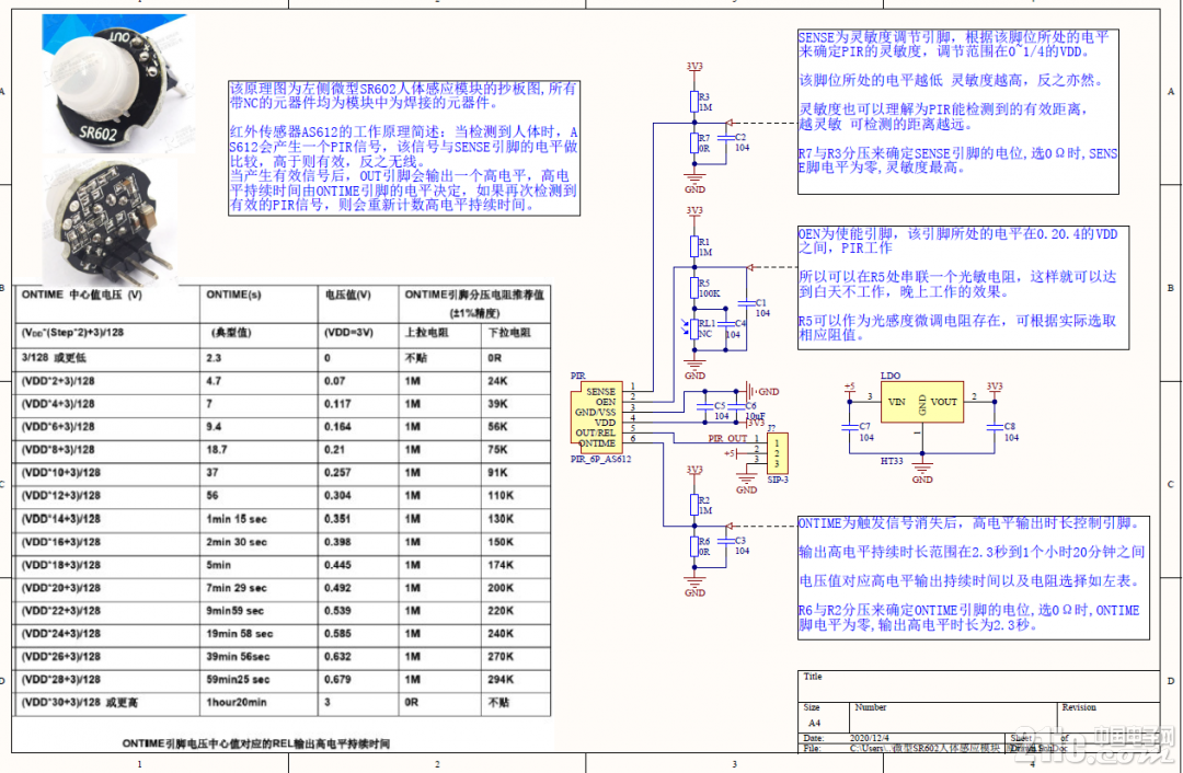

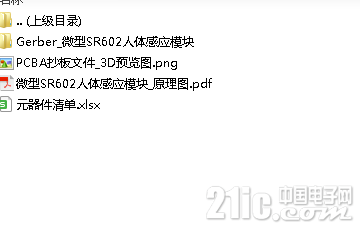

最近手头拿到一个微型SR602人体感应模块,上淘宝一搜,太贵了,就趁空闲(摸鱼)时间把板子抄出来,也上传了原理图文件,元器件清单和Gerber文件.Gerber文件可直接发给打样厂打样,欢迎下载.
