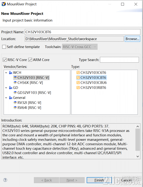

     芯片的软件开发环境采用MounRiver Studio集成开发环境,MounRiver Studio是基于EclipseGNU开发的面向RISC-V 内核单片机的集成开发环境,包含了代码编辑,工程模板导入、导出,单步调试,代码烧录,IDE在线、离线升级等。软件界面如下图所示。
      MounRiver Studio 内置了MCU模板功能,首先使用MounRiver Studio新建一个工程,工程默认新建了使用串口1打印的例程。编译程序生成可执行文件。
